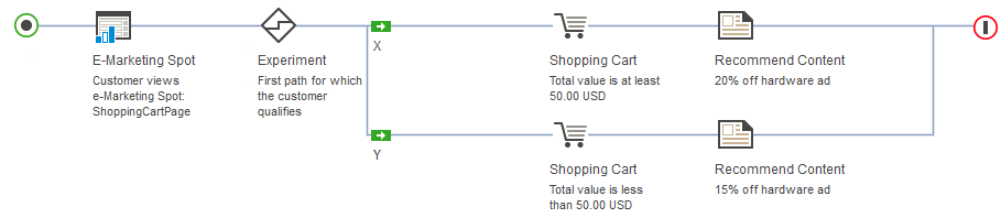

L'image ci-après illustre l'utilisation du générateur d'activités Web pour créer une expérimentation d'activité Web qui teste l'efficacité de l'exécution de l'activité X (si la valeur du panier est supérieure à 50 €, afficher une publicité de remise sur le matériel) par rapport à l'exécution de l'activité Y (si la valeur du panier est inférieure à 50 €, afficher une publicité de remise sur le matériel) dans l'emplacement e-Marketing de la bannière des catalogues.
Expérimentation d'activités
