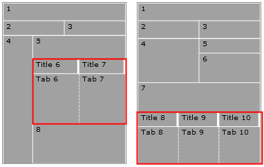

Certains modèles d'agencement contiennent des emplacements qui affichent le contenu de la page dans des onglets. Vous pouvez ajouter un titre à chaque onglet, puis ajouter des widgets afin de remplir les onglets. Il n'est pas nécessaire d'utiliser tous les onglets qui sont inclus dans le modèle. Par exemple, si le modèle comporte trois onglets, vous pouvez laisser le troisième onglet vide : il ne sera pas affiché dans la page.
Vous trouverez ci-après des exemples de modèle contenant des emplacements de type onglet :

    1. Dans la maquette fonctionnelle, cliquez sur la zone intitulée Titre[slot number].
      Exemple : Titre 6

  5. Ajoutez un widget pour remplir l'onglet :
    1. Dans la maquette fonctionnelle, cliquez sur la zone correspondante intitulée Onglet[slot number].
      Exemple : Titre 6
