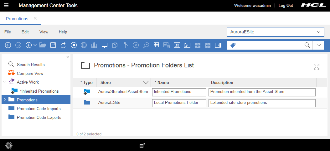

La capture d'écran suivante fournit un bref aperçu de la façon dont les dossiers s'affichent dans un outil du Management Center. Et plus particulièrement de la façon dont les dossiers de promotion s'affichent dans l'outil Promotions.
Les dossiers s'affichent dans la même hiérarchie que la liste de toutes les promotions de votre magasin.
Capture d'écran des dossiers de promotions
