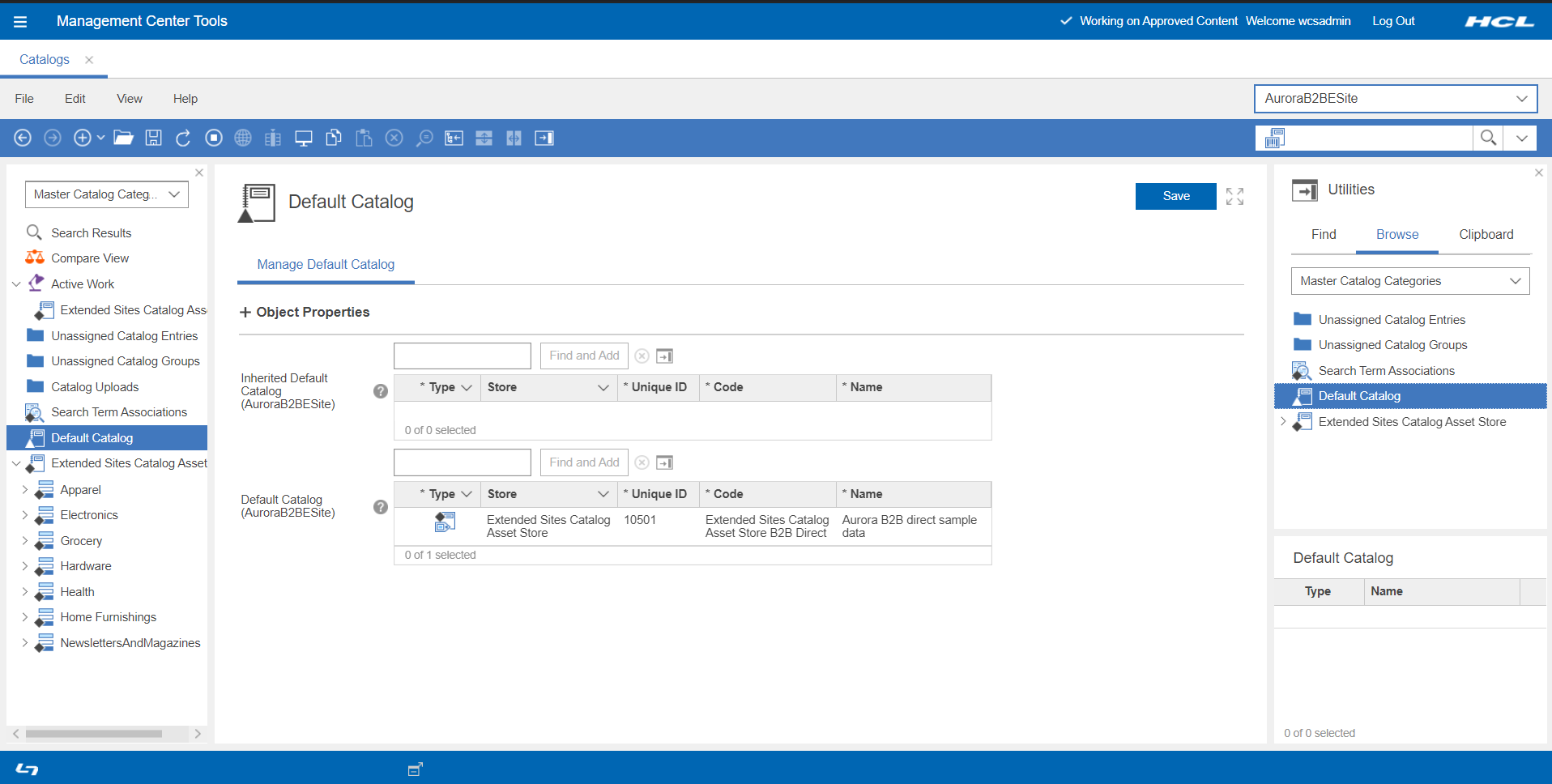

Un magasin possède un catalogue principal et peut avoir un ou plusieurs catalogues de vente. Si votre magasin possède plusieurs catalogues, vous pouvez spécifier un catalogue par défaut. La sélection d'un catalogue par défaut garantit qu'un client qui visite votre magasin sans spécifier de catalogue dans l'URL visualise le catalogue par défaut dans la vitrine.
Pour définir le catalogue par défaut, utilisez l'Catalogs tool.
Sous-fenêtre Catalogue par défaut

Si votre site utilise des sites étendus, vous pouvez définir plusieurs catalogues par défaut. Vous pouvez avoir un catalogue par défaut pour votre magasin de ressources et éventuellement un catalogue par défaut distinct pour chacun de vos magasins de site étendu. Dans les sites étendus, il existe deux listes pour le catalogue par défaut : une liste de magasins d'actifs et une liste de magasins de sites étendus. Si votre site ne définit pas de catalogue par défaut pour son magasin de ressources ou ses magasins de site étendu, le catalogue principal est défini comme catalogue par défaut. Si un catalogue par défaut est spécifié pour votre magasin de ressources, mais pas pour vos magasins de site étendu, ces derniers héritent du catalogue par défaut du magasin de ressources. Le catalogue par défaut du magasin de ressources est défini et modifié dans le magasin de ressources. Si vous travaillez dans un magasin de site étendu, vous pouvez définir le catalogue par défaut de ce magasin. Dans un magasin de site étendu, vous pouvez remplacer le catalogue par défaut d'un magasin de ressources défini comme catalogue par défaut du magasin de site étendu.
