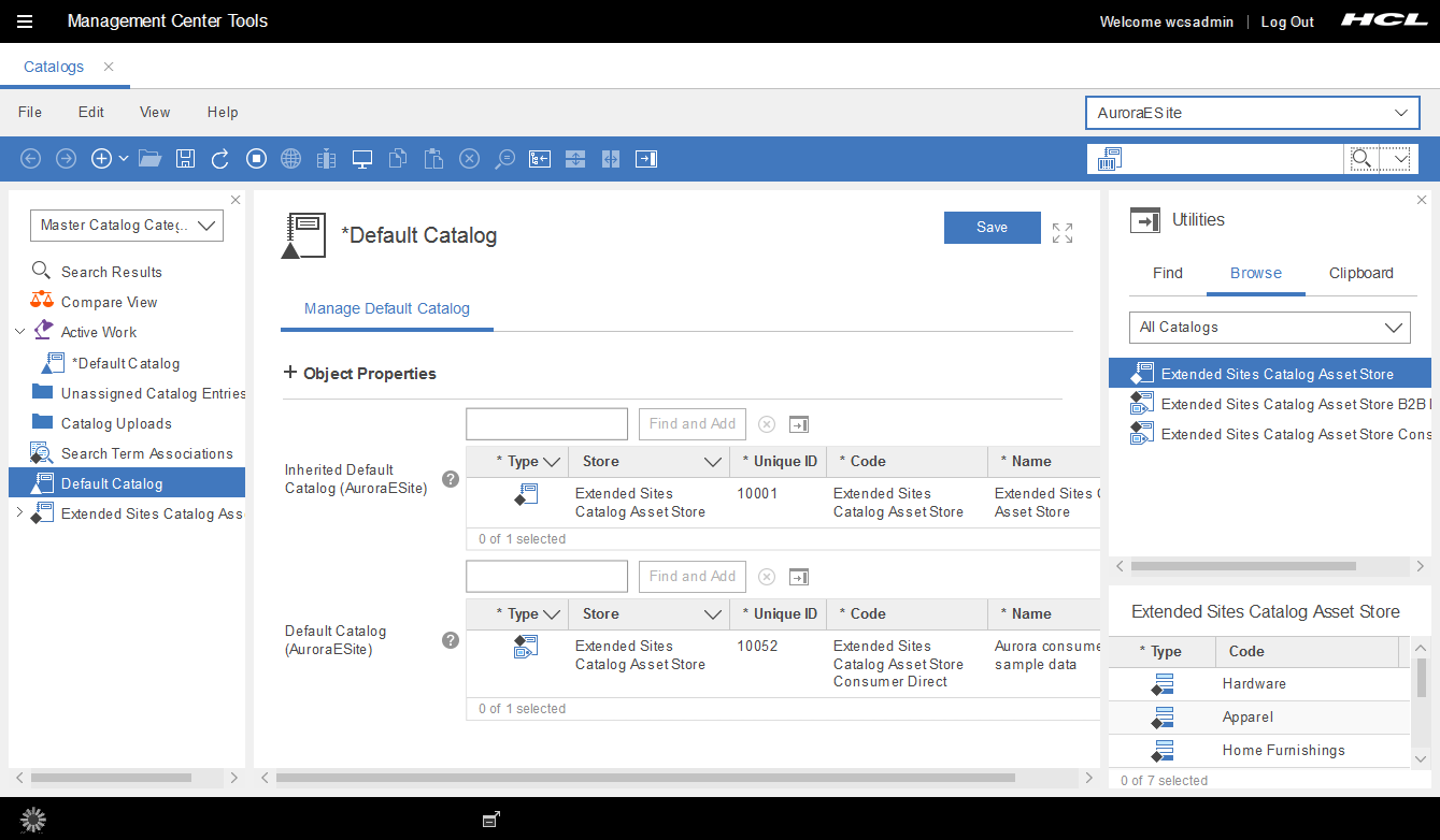

Dans les propriétés de catalogue par défaut, lorsque vous accédez au catalogue par défaut dans le filtre de l'explorateur, deux tables de catalogues par défaut s'affichent. La table supérieure permet de définir le catalogue par défaut au niveau du magasin de ressources. La table inférieure permet de définir le catalogue par défaut au niveau du magasin de site étendu. Si vous travaillez au niveau du site étendu, le catalogue par défaut du magasin de ressources est en lecture seule et affiche le catalogue par défaut défini au niveau du magasin de ressources. La table de catalogue par défaut du magasin de site étendu permet de définir le catalogue par défaut du magasin de site étendu spécifique dans lequel vous travaillez.

  4. Sous l'onglet de gestion du catalogue par défaut, utilisez la fonction Rechercher et ajouter ou la vue des utilitaires pour rechercher le catalogue à définir comme catalogue par défaut de votre magasin.
  5. Sélectionnez le catalogue et faites-le glisser dans la table de catalogue par défaut appropriée de votre magasin de ressources ou magasin de site étendu.
    Le tableau de catalogue par défaut d'un magasin de site étendu ressemble à celle de l'image suivante : Capture d'écran du catalogue par défaut
