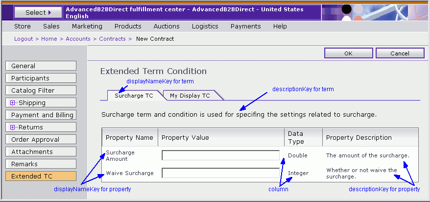

displayNameKey Clé du regroupement de ressources HCL Commerce Accelerator pour obtenir la valeur d'affichage du nom du terme ou de la propriété. Par exemple, la clé SurCharge est la clé si le regroupement de ressources a le contenu suivant :
SurChargeTC=Surcharge TC
descriptionKey Clé du regroupement de ressources HCL Commerce Accelerator pour obtenir la valeur d'affichage de la description du terme ou de la propriété. Par exemple, la "SurChargeTCDescription" est la clé si le regroupement de ressources a le contenu suivant :
SurChargeTCDescription=Surcharge modalité est utilisée pour spécifier les paramètres liés à la surtaxe.

Vue annotée de la condition de modalité étendue illustrant le lien entre XML et les éléments d'interface utilisateur
