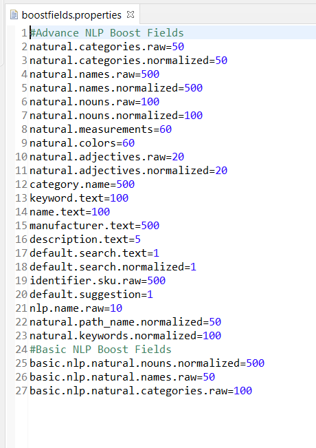

Une nouvelle configuration est également ajoutée dans le fichier de configuration wc-component.json contenant le nom du champ sur lequel s'effectue l'amélioration.
{ "name": "basic.nlp.boost.fields", "value":"NOUN=nlp.natural.nouns.normalized,BRAND=nlp.natural.names.raw,CATEGORY=nlp.natural.categories.raw" }
Il s'agit d'une liste séparée par des virgules dans laquelle chaque valeur se compose de deux parties :
  • Avant '=' figure la classification.
  • Après '=' figure le champ sur lequel vous effectuez l'amélioration s'il est identifié comme une classification NOUN, BRAND ou CATEGORY.
Pour améliorer un résultat, le champ et le facteur d'amélioration sont tous deux nécessaires. Le champ est dérivé du composant ci-dessus et le facteur d'amélioration est défini dans le fichier boostfields.properties, avec le préfixe 'basic'.

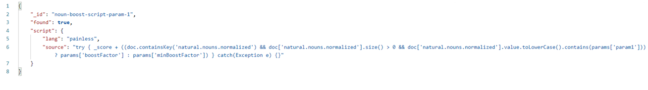

Basic NLP scripts stockés
Au démarrage du service Query, des scripts stockés sont chargés pour améliorer les résultats de recherche. Ces scripts sont chargés sur la base du composant basic.nlp.boost.fields.
  • "noun-boost-script-param-1"
  • "noun-boost-script-param-2"
  • "noun-boost-script-param-3"
  • "brand-boost-script-param-1"
  • "brand-boost-script-param-2"
  • "brand-boost-script-param-3"
  • "category-boost-script-param-1"
  • "category-boost-script-param-2"
  • "category-boost-script-param-3"
La capture d'écran suivante montre un exemple de configuration de script d'amélioration "noun-boost-script-param-1".
