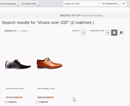

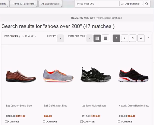

Les clients veulent souvent trouver des produits dans des gammes de prix particulières. Si vous effectuez une recherche dans le modèle de magasin Aurora des chaussures à plus de 200, les résultats diffèrent selon que vous utilisez le système de recherche Solr ou le nouveau service HCL Commerce Search Query. Avec Solr, le résultat de la recherche ressemblera à ce qui suit (47 correspondances) :
Si vous effectuez la même recherche à l'aide du service HCL Commerce Search Query, le résultat de la recherche ressemblera à ce qui suit (2 correspondances) :

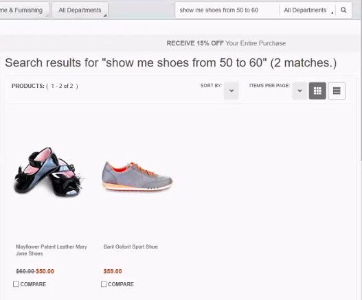

Toutefois, le processeur NLP est encore plus flexible que cela. Si vous choisissez une plage, par exemple en utilisant la chaîne de recherche montre-moi des chaussures entre 50 et 60, le système renvoie un résultat similaire à ce qui suit :
Les constructions telles que "plus que" ou "moins que", "sous", ou "au-dessus" sont facilement interprétées par le processeur. Les termes réels sont définis dans l'API REST de Query. Vous pouvez configurer des termes spéciaux. Le terme "cher" est un exemple préconfiguré. Par défaut, ce montant est fixé à 100 dollars, et le terme "bon marché" est fixé à moins de 50 dollars.

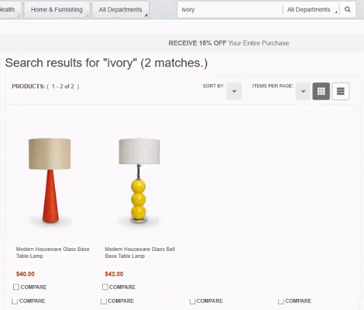

Le matchmaker de couleur vous permet d'effectuer des recherches dans les familles de couleurs et pas seulement les couleurs. Par exemple, si vous recherchez la couleur ivoire à l'aide du moteur de recherche Solr dans la vitrine Aurora, vous pourriez obtenir le résultat suivant :
Cette recherche a renvoyé exactement deux éléments. Les deux sont renvoyés parce qu'ils ont été explicitement définis dans une zone de facettes du catalogue comme étant de couleur "ivoire". En d'autres termes, la recherche sur les couleurs fonctionne, mais uniquement lorsque les couleurs sont explicitement définies et uniquement pour des correspondances exactes.

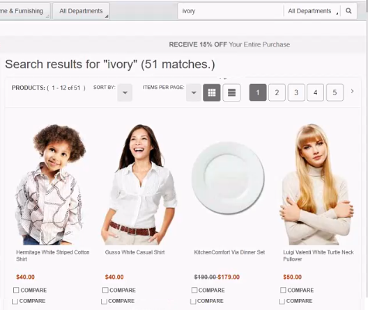

Lorsque vous effectuez la même recherche à l'aide du service HCL Commerce Search Query, un résultat différent est renvoyé :
La recherche a renvoyé 51 éléments, qui partagent tous la même caractéristique : faire partie de la famille des couleurs blanches, même si leur nuance varie. Ce qui rend cela possible, c'est un ensemble de plus de cent couleurs prédéfinies, chacune d'entre elles ayant une position spécifique dans un espace de couleur numérique. Les couleurs de cet espace qui se trouvent à moins de 20 % de la couleur de votre recherche peuvent figurer dans les résultats. Par exemple, "blanc" est défini sur 255. "Beige" est défini sur 245.
