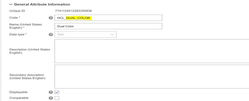

Activation de la recherche de couleur double

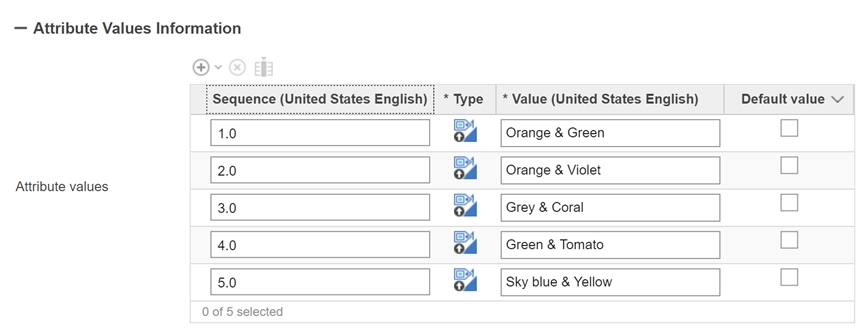

Pour activer la recherche de couleur double dans la vitrine, créez un attribut dans le Management Center for HCL Commerce. Le code d'attribut doit se terminer par dual_color. Ces attributs peuvent être créés en tant qu'attributs de valeur assignés ou prédéfinis. Lorsque vous ajoutez une valeur à cet attribut, elle ne doit pas contenir plus de deux couleurs.
Séparez les valeurs de couleur d'attribut à l'aide d'un opérateur &.

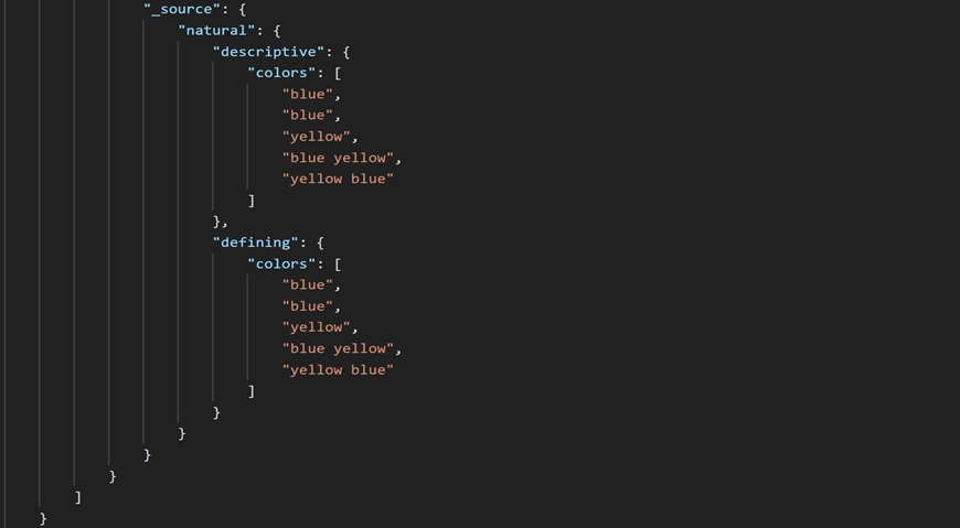

Dans l'index du produit, les détails de couleur de zone natural.descriptive.colors et natural.defining.colors seront ajoutés. Dans le champ naturel, le nom de famille de couleurs sera ajouté pour chaque couleur après le fractionnement par &.

Les valeurs d'attribut sont stockées dans l'index de produit avec la valeur donnée à l'attribut.
