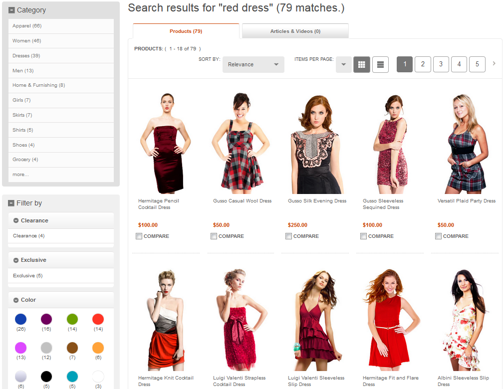

    Par exemple, rechercher robe rouge dans la vitrine renvoie les produits contenant des SKU avec la couleur rouge. La miniature de SKU rouge s'affiche dans les résultats de recherche, au lieu de la miniature par défaut du produit :
    Robe rouge

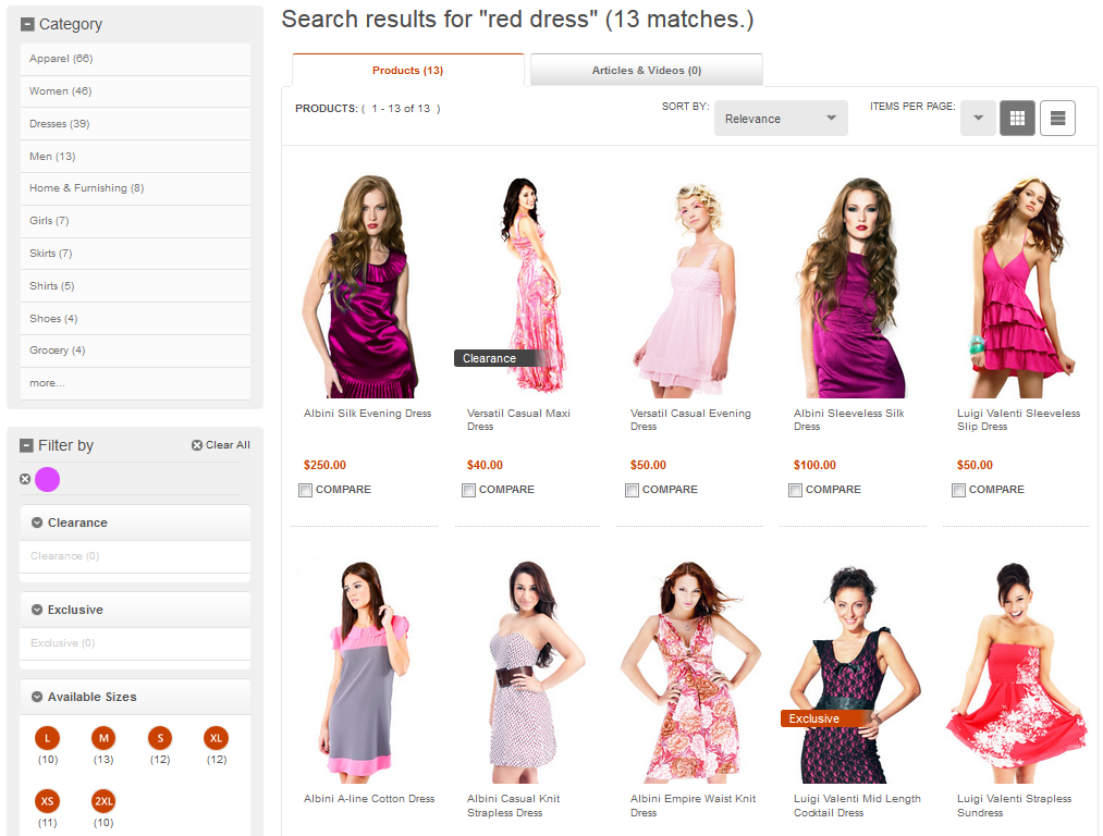

    En outre, la sélection d'une facette de couleur différente, telle que rose, affiche la miniature de la SKU rose dans les résultats de recherche :
    Robe rouge et facette rose sélectionnés

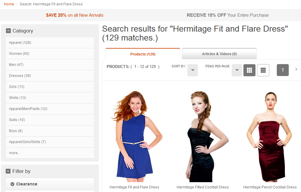

    6. Par exemple, vous pouvez affecter un attribut descriptif à la SKU AuroraWMDRS-009, qui contient par défaut une miniature bleue. Lorsque la règle de recherche est activée, le bean de produit AuroraWMDRS-1 affiche la miniature bleue promue, au lieu de sa miniature rouge par défaut.
    7. Recherchez Robe évasée avec coupe Hermitage dans la vitrine pour voir les résultats suivant :
      Catégorie Robes pour femme
    La page des résultats de recherche promeut le résultat Robe évasée avec coupe Hermitage avec sa miniature bleue promue.

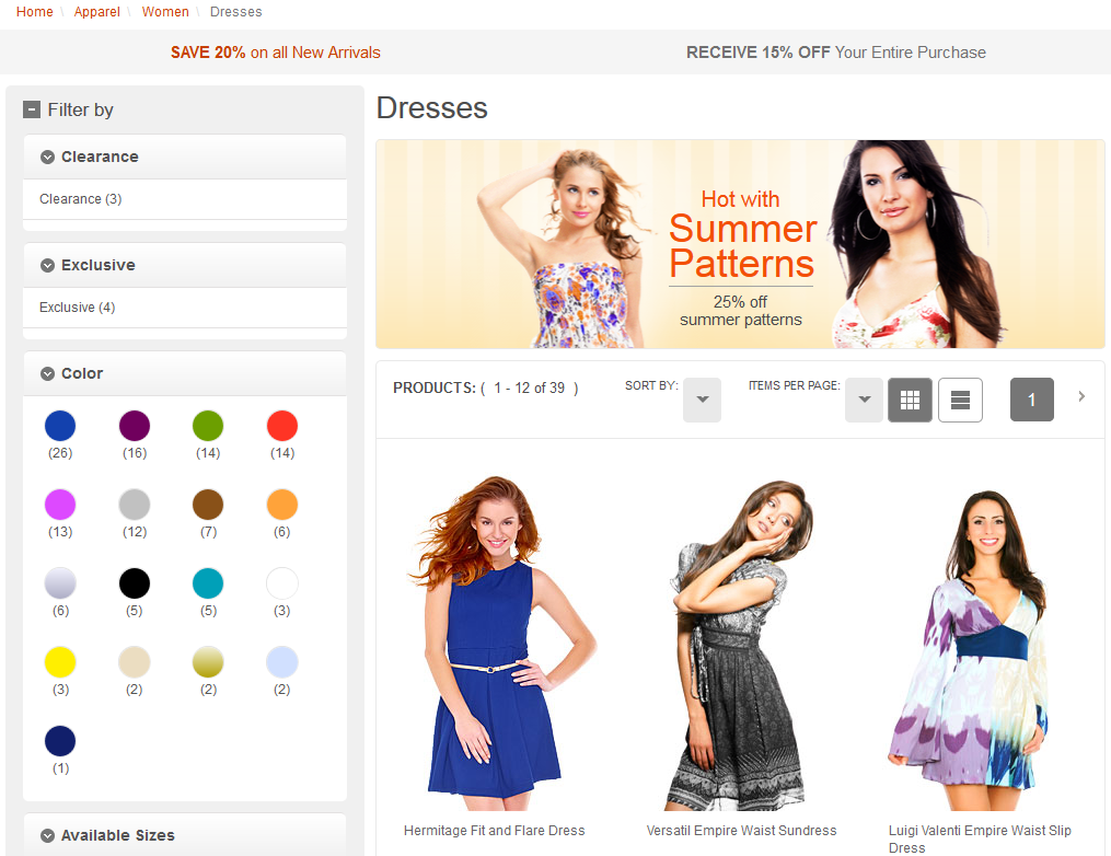

    2. Accédez à la page Vêtement > Femmes > Robes dans la vitrine pour voir les résultats suivants :
      Catégorie Robe pour femmes
    La page de catégorie promeut le résultat Robe évasée avec coupe Hermitage avec sa miniature bleue promue.
