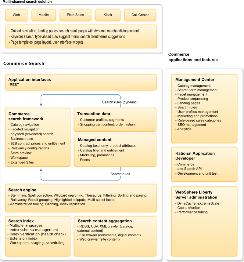

HCL Commerce Search utilise un système multicanal basé sur les conteneurs pour la recherche et le marchandisage :
HCL Commerce Search
Fonctionnement de la recherche basée sur Solr
Dans l'interface frontale, HCL Commerce Search interagit avec les utilisateurs et d'autres composants de l'environnement du magasin à l'aide des requêtes HTTP REST. Sur le serveur, il fusionne la vitesse des bases de données relationnelles avec la flexibilité du fichier XML non structuré. Au fur et à mesure que les requêtes arrivent, elles sont transformées en documents XML dont le contenu est comparé à un index détaillé par le moteur Apache Solr.
Les requêtes de recherche disposent du cycle de traitement suivant.
  1. Un client entre une chaîne de recherche dans le navigateur. La suggestion automatique et l'anticipation facilitent ce processus. Le navigateur soumet la requête à la vitrine par HTTP, sous la forme d'une expression JSON.
  2. L'expression est dirigée vers l'interface de recherche sur le serveur principal ou un serveur de recherche dédié. L'interface de recherche peut accueillir plusieurs langues et des environnements de transactions à volume élevé. L'interface analyse l'expression et applique des corrections orthographiques, des recherches dans des dictionnaires et d'autres optimisations. Elle attribue également un profil de recherche à l'expression entrante (en le déclarant comme une requête ProductView, par exemple).
  3. Un certain nombre de règles commerciales et de commerçants peuvent désormais entrer en jeu dans le prétraitement des expressions de la requête. Les profils et les segments clients peuvent également modifier l'expression avant qu'elle ne soit traitée. Les états dynamiques, tels que le contenu actuel du panier du client, peuvent également influencer la requête à ce stade. Dans les situations B2B, les règles d'accès et d'autorisation peuvent filtrer les résultats.
  4. Le processeur de recherche compare le contenu finalisé de l'expression de recherche avec les zones de l'index.
  5. Les résultats de cette recherche peuvent être traités à nouveau à l'aide d'un fournisseur de post-traitement d'expression personnalisable. Une réponse est générée, en tirant parti des fonctions de la vitrine centrées sur le client, telles que la navigation à facettes, la prévisualisation et la navigation dans le catalogue.
  6. La réponse est renvoyée au format XML et est ensuite traitée et présentée de manière appropriée, en utilisant une page d'accueil, un aperçu, une suggestion ou dans un widget.
