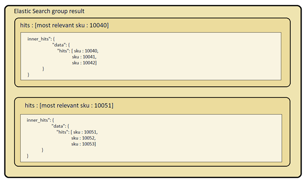

Le diagramme suivant illustre l'exemple de réponse de groupe de recherche. En fonction de la réponse du groupe, un deuxième appel est effectué pour trouver le propriétaire du groupe :
où :
  • Une requête de recherche génère six documents Elasticsearch correspondants, qui sont regroupés en deux groupes différents.
  • Chaque document renvoie la SKU la plus pertinente dans les occurrences principales.
  • Dans la SKU la plus pertinente de chaque groupe, l'ID du propriétaire du groupe se trouve à l'aide de la zone relationship.product.group. Un deuxième appel est effectué pour rechercher les détails du produit.
