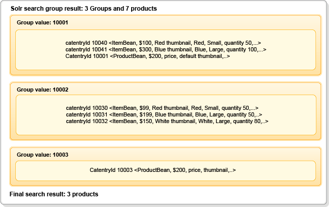

Processus de sélection des résultats du groupe
Le diagramme suivant illustre l'exemple de réponse du groupe de recherche et du processus de sélection du propriétaire de groupe :
Où :
  • Une requête de recherche génère sept documents Solr correspondants, qui sont regroupés en trois groupes différents.
  • Chaque groupe contient des documents communs qui partagent la valeur de la zone de regroupement.
  • Le premier groupe contient trois documents Solr, 2 SKU, et leur produit, le propriétaire du groupe. Puisque le propriétaire du groupe est renvoyé en tant que membre du groupe, le document Solr du propriétaire du groupe est sélectionné pour être renvoyé dans la liste finale des documents Solr.
  • Le deuxième groupe contient trois documents Solr, tous des SKU. Le propriétaire du groupe ne fait pas partie des membres du groupe. Par conséquent, soit le premier document Solr est sélectionné pour être renvoyé dans la liste de documents Solr finale, soit le propriétaire du groupe est récupéré depuis l'index.
    Le paramètre heroproduct du profil de recherche QueryMissingGroupOwner détermine s'il faut obtenir tous les propriétaires de groupe manquants dans un appel de lot.
    Remarque : Plusieurs raisons peuvent expliquer l'absence du propriétaire du groupe de la réponse d'origine. Par exemple, le terme de recherche n'a pas généré de résultats de recherche sur le produit, surtout si le terme de recherche correspond aux attributs du produit étendus dont les valeurs ne sont définies qu'au niveau des SKU. Ou, si le propriétaire du groupe est filtré parce qu'il n'est pas publié, autorisé, ne correspond pas au type de recherche spécifié, ou a dispose d'un stock insuffisant.
  • Le troisième groupe ne contient qu'un seul document Solr, le propriétaire du groupe. Par conséquent, il est sélectionné et ajouté dans la liste finale des documents Solr.
    Si le paramètre heroproduct du profil de recherche QueryMissingGroupOwner est configuré pour récupérer les propriétaires de groupe manquants de l'index et, pour une raison quelconque, le propriétaire du groupe n'est pas renvoyé (par exemple, il n'est pas publié ou autorisé), alors le premier document Solr est sélectionné comme propriétaire du groupe.
  • A la suite de ce processus de sélection, trois des sept documents Solr sont sélectionnés et traités par d'autres post-processeurs définis dans le profil de recherche.

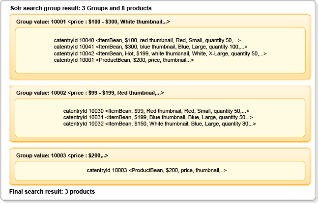

Représentants de groupe
Il y a un représentant de groupe pour chaque regroupement de produits. Au lieu de restituer le propriétaire du groupe, une de ses SKU ou certaines de ses propriétés peuvent être restituées, en même temps que le propriétaire du groupe. Ou, au lieu d'ignorer les autres membres du groupe, on peut rechercher la fourchette de prix en fonction des membres du groupe.
Le diagramme suivant illustre le processus de sélection des produits représentatifs :
Exemple de processus de sélection des produits représentatifs
Où :
  • Le premier groupe comprend quatre membres.
  • L'une des SKU est marquée par une valeur d'attribut de marchandisage de Hot. Cette SKU est choisie pour être le représentant du groupe.
  • Le propriétaire du groupe fait partie des membres du groupe. Toutefois, avant d'ajouter le propriétaire du groupe à la liste de documents Solr finale, la propriété miniature représentative du groupe est utilisée pour remplacer la propriété miniature du propriétaire du groupe. Par conséquent, le propriétaire du groupe qui est ajouté à la liste de documents Solr finale porte certaines des propriétés représentatives du groupe.
  • Le deuxième groupe contient trois membres, dont aucun n'est propriétaire du groupe et aucun ne possède la même valeur d'attribut de marchandisage. Par conséquent, le premier document Solr est choisi pour être le représentant du groupe, car il est le plus pertinent.
    Comme pour le regroupement, si le paramètre de requête du profil de recherche QueryMissingGroupOwner est configuré pour récupérer les propriétaires de groupes manquants à partir de l'index, il est exécuté dans un lot pour tous les groupes de la taille de page actuelle.
  • Une fois que le propriétaire du groupe est récupéré, la propriété représentative du groupe est utilisée pour remplacer la propriété du propriétaire du groupe. Dans le cas contraire, le représentant du groupe est sélectionné pour être renvoyé dans la liste des documents Solr finale.
  • Le troisième groupe, similaire au regroupement, ne contient qu'un seul membre du groupe, le propriétaire du groupe. Par conséquent, il est sélectionné et ajouté dans la liste finale des documents Solr.
  • A la suite de ce processus de sélection, trois des huit documents Solr sont sélectionnés et traités par d'autres post-processeurs définis dans le profil de recherche.
