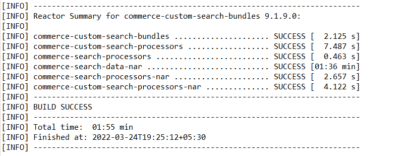

Lancez une "Génération Maven…" sur le projet de groupement racine. Dans l'explorateur de projets, cliquez avec le bouton droit de la souris sur la racine (commerce-search-custom-bundle) et sélectionnez . (Remarque : il y a deux éléments de menu : Maven build et Maven build... Choisissez Maven build....) La fenêtre Modifier la configuration s'ouvre.
Entrez la commande clean install -U -Denforcer.skip=true dans la zone de texte Objectifs et cliquez sur le bouton Exécuter.
Note:- En cas de dépendances manquantes pour les fichiers JAR
dummy-commerce-search-processors,dummy-hcl-cache-coreoudummy-cf-base, voir Dépannage : dépendances manquantes dans le processeur NiFi personnalisé. - Une fois la génération réussie, les fichiers NAR peuvent être consultés dans le sous-dossier target du projet
commerce-custom-search-processors-nar.

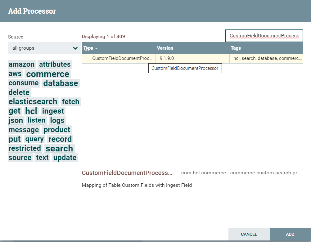

Affichez le processeur personnalisé dans Ajouter un processeur sur la console NiFi.
