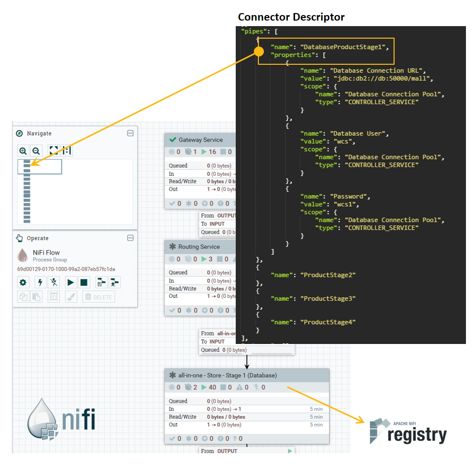

  2. Définissez votre connecteur. Un connecteur est un ensemble de canaux ou de pipelines, regroupés sous forme d'unité de traitement unique. L'outil standard pour la construction de connecteurs est l'interface Apache NiFi. Vous pouvez utiliser la console NiFi pour décrire les relations entre les pipelines qui traitent les données entrantes. Plusieurs pipelines de traitement peuvent être reliés les uns aux autres pour former une série de pipelines à l'intérieur d'un connecteur, y compris un pipeline personnalisé créé par les clients. La sortie est un descripteur de connecteur, que vous stockez dans ZooKeeper. La console se trouve dans http://nifi_hostname:30600/nifi.

  3. Concevez votre connecteur en définissant les attributs requis dans un descripteur. Le descripteur sert de plan directeur pour un connecteur et possède les attributs suivants :

    Canaux
    La liste des canaux qui composent un connecteur. Chaque canal d'un connecteur est chargé d'effectuer une ou plusieurs opérations d'ETL. Chaque canal doit avoir un nom (qui correspond à un canal qui existe dans le registre NiFi). Pour plus d'informations, voir la documentation Apache NiFi Registry.
    Vous pouvez définir les propriétés que vous souhaitez définir dans un canal : les propriétés de niveau PROCESS_GROUP et CONTROLLER_SERVICE sont prises en charge. Pour définir une propriété, le nom et la valeur de la propriété doivent être spécifiés en même temps que leur portée (le service de contrôleur ou le groupe de processus parent immédiat doit être défini à l'intérieur).
    Lorsqu'elle est utilisée avec la portée PROCESS_GROUP, la propriété définie dans cette section sera utilisée en tant que variable à définir dans le groupe de processus donné. Par exemple :
    					"name": "connector.wait.limit",
    					"value": "3",
    					"scope": {
    						"name": "Wait for Completion",
    						"type": "PROCESS_GROUP"
    Dans cet exemple, vous définissez une variable avec le nom connector.wait.limit créé à l'intérieur du groupe de processus avec le nom Wait for Completion. Une valeur de 3 sera affectée à cette variable. Notez que les variables dans NiFi peuvent être héritées aux processeurs enfant et aux groupes de processus enfant. La définition de la variable au niveau du canal doit être suffisante pour que tous ses sous-composants y accèdent.
    Lorsqu'elle est utilisée avec CONTROLLER_SERVICE, la propriété définie dans cette section sera considérée comme l'une des propriétés existantes appartenant au service de contrôleur spécifié. Par exemple,
    					"name": "Database Connection URL",
    					"value": "${AUTH_JDBC_URL}",
    					"scope": {
    						"name": "Database Connection Pool",
    						"type": "CONTROLLER_SERVICE"
    Dans cet exemple, une propriété existante appelée "URL de connexion à la base de données" du service du contrôleur nommée "Pool de connexions à la base de données" sera mise à jour avec la valeur ${AUTH_JDBC_URL} donnée. Cette valeur peut être une valeur absolue ou un nom de variable d'environnement tel que celui illustré dans cet exemple. L'utilisation d'une variable d'environnement permet de configurer cette valeur au moment du déploiement lors de la configuration du conteneur d'application NiFi.
