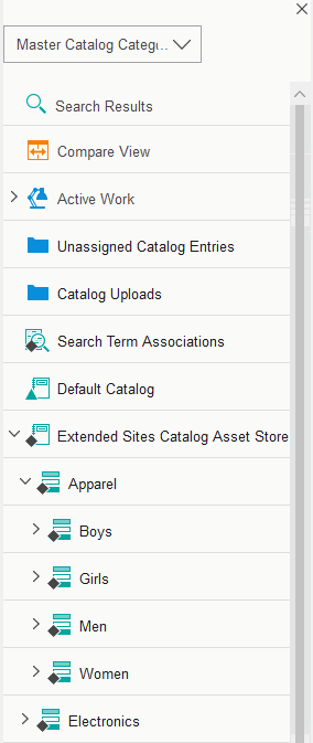

L'image suivante montre un exemple de vue Explorateur incluant un filtre :
Vue Explorateur avec un filtre.
Sur cette image, la structure du Management Center utilise une définition d'objet supérieur pour extraire l'objet de catalogue principal. Il s'agit d'un objet principal pour l'Catalogs tool. Le sélecteur de filtre contient une liste de filtres (par exemple, Catégories de catalogue principal). Cette liste de filtres est dérivée des définitions de filtre situées sous l'éditeur d'objet métier de l'outil sélectionné.

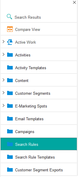

Lorsqu'il n'existe pas de filtre, la vue Explorateur utilise des objets d'organisation comme niveau supérieur de la hiérarchie pour extraire des objets principaux distincts. Par exemple, dans l'Marketing tool, les activités, les campagnes et les emplacements e-Marketing sont des objets principaux disponibles. Chaque objet d'organisation s'affiche sous forme de noeud dans la vue Explorateur. L'image suivante montre la vue Explorateur de l'Marketing tool, avec des objets d'organisation à la place d'un filtre :
Vue de l'explorateur sans filtre
Les objets d'organisation sont des objets d'interface utilisateur n'ayant pas d'équivalent côté serveur. Ces objets comportent des instances du service GetChildrenService qui renvoie des objets principaux pouvant être répertoriés dans la zone de travail principale à l'aide d'une définition de liste de navigation.

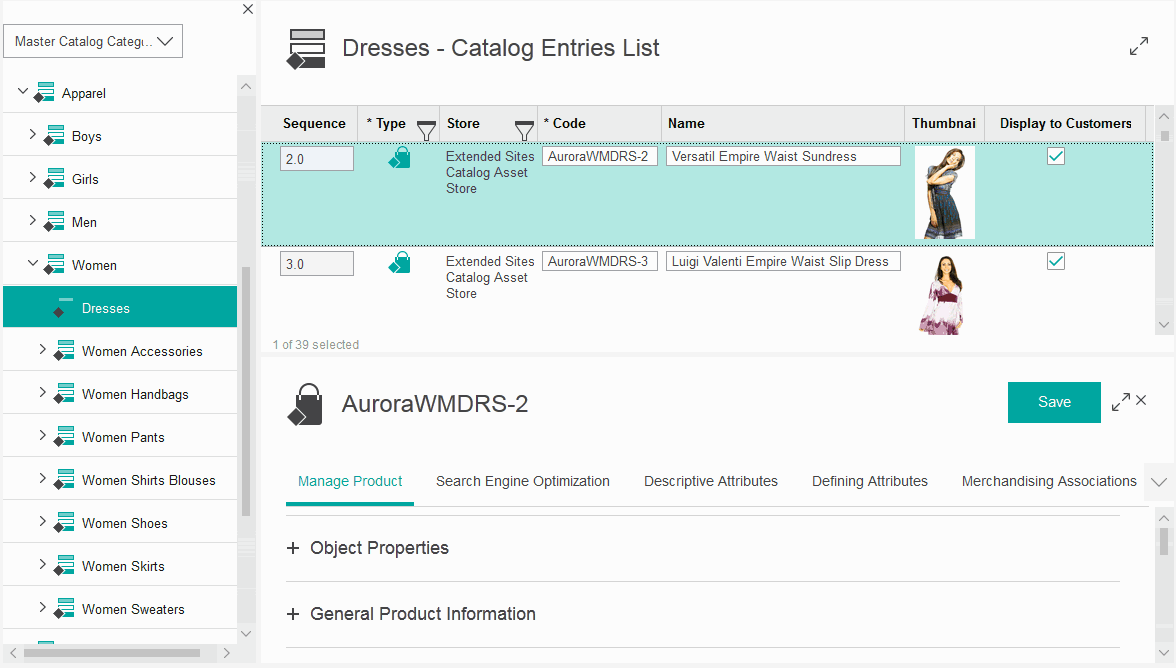

Une fois que vous avez sélectionné un noeud dans la vue Explorateur, les objets métier enfants peuvent s'afficher comme vue de liste ou vue de propriétés dans la zone de travail principale.
Vue de liste et de propriétés pour un nœud sélectionné dans la vue Explorateur
Lorsque vous sélectionnez un noeud dans la vue Explorateur, chaque objet sous ce noeud est représenté par un objet de modèle. Lorsque vous sélectionnez un objet, la structure identifie l'objet de modèle de l'objet du Management Center auquel la définition d'objet est intelligible. La structure appelle toutes les instances des services GetChildrenService présents dans la définition d'objet. Pour extraire les résultats du service, des demandes d'URL sont envoyées à l'application Web du Management Center. Lorsque le serveur a renvoyé les objets devant être affichés comme fichier XML, la structure crée des objets de modèle pour tous les objets extraits et les met en cache. L'objet peut ensuite être affiché dans une vue de liste ou une vue de propriétés.
