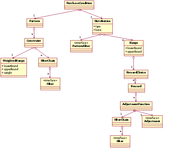

Condition d'achat
Le diagramme suivant présente les blocs constitutifs d'une condition d'achat, laquelle est le pilier d'une promotion. Une condition d'achat définit les achats devant être effectués par un client pour se qualifier pour une promotion. La condition d'achat constitue une condition, c'est-à-dire qu'elle implémente l'interface Condition. Tous les blocs constitutifs dans le diagramme implémentent l'interface XMLizable de sorte qu'ils peuvent être sérialisés dans un élément XML et désérialisés dans celui-ci. Le fragment XML sérialisé d'une condition d'achat devient partie du document XML d'une promotion.

- Filtre
- Un filtre est un ensemble de logique métier appliqué à un élément LineItemSet et qui débouche sur un second élément LineItemSet constituant un sous-ensemble du premier. Par exemple, un filtre peut renvoyer tous les articles de commande inclus dans l'ensemble d'articles en ligne d'origine et appartenant à la catégorie "Sweaters" (Pulls). Un ensemble de filtres standard est fourni. Il est composé des filtres suivants :

- Chaîne de filtres
- Un élément FilterChain désigne une liste de filtres. Tous les filtres de la chaîne sont appliqués successivement sur l'élément LineItemSet en entrée. Un filtre reçoit en entrée la sortie du filtre précédent et lui applique sa propre logique de filtrage. Une chaîne de filtrage peut être considérée comme un ensemble de filtres connectés logiquement avec "et".
- Plage mesurée
- Le filtre WeightedRange spécifie une exigence portant sur la quantité. Il permet d'exprimer des conditions portant sur la quantité, par exemple : exactement 5, ou : au moins 5. Cette plage mesurée comporte une limite inférieure, une limite supérieure et un poids. En pratique, le poids est généralement défini à 1.
Lorsque le poids est défini à 1 et que la limite inférieure est identique à la limite supérieure, cette plage mesurée correspond à la valeur 'exactement X' où X représente à la fois la limite inférieure et la limite supérieure. Si la limite inférieure est différente de la limite supérieure, elle définit une exigence de quantité "au moins M, mais pas plus de N", où M représente la valeur de la limite inférieure et N, la valeur de la limite supérieure. Si N est défini sur une valeur illimitée, le concept est simplifié en : "au moins M, mais autant que possible ."
- Contrainte
- Les contraintes combinent des chaînes de filtres avec des plages mesurées. Cette combinaison définit des concepts comme l'exemple suivant :
Au moins X articles de commande répondant aux conditions suivantes...
La partie "Au moins X" est exprimée à l'aide de la plage mesurée et les "conditions suivantes" à l'aide d'une chaîne de filtres. L'unité logique complète compose la sémantique d'une contrainte.

- Un modèle est une collection de contraintes ou d'articles ciblés. Voici un exemple de modèle standard : 'Pour l'achat de 2 pantalons et d'1 pull, bénéficiez d'1 ceinture à moins 10 %". Dans cet exemple, trois contraintes sont utilisées : "2 pantalons", "1 pull" et "1 ceinture".
Ces trois contraintes constituent des articles "ciblés" puisque le chariot doit contenir ces trois articles avant que le pattern ne soit respecté. Une fois le pattern respecté, l'ajustement est appliqué à l'article concerné, la ceinture.
L'application d'un modèle à LineItemSet débouche sur zéro ou plusieurs modèles correspondants. Par exemple, si un chariot contient 5 pantalons, 2 chandails et 3 ceintures, l'application de cet exemple de pattern produirait 2 correspondances. Chaque correspondance contient 2 pantalons, 1 chandail et 1 ceinture. Ces correspondances sont des cibles éligibles pour les promotions.
- Filtre de pattern
- Tous les patterns ne se qualifient pas pour des promotions ; un PatternFilter est un ensemble de logique éliminant les patterns concordant, mais ne répondant pas aux conditions énoncées dans un filtre de pattern. Un filtre de pattern est fort similaire à un filtre ordinaire ; il ne s'en différencie que par ses données d'entrée et de sortie. Les données en entrée d'un filtre de pattern sont composées d'une liste de LineItemSets, dont chaque élément représente un pattern concordant. La sortie est composée d'un sous-ensemble de la liste.
- Ajustement
- Les ajustements sont des incitations à l'achat offertes aux clients. Ils peuvent s'appliquer à un ou plusieurs articles de commande du pattern concordant ou à toute la commande. Lorsqu'ils sont appliqués à des articles, ceux-ci sont dénommés articles affectés. Les types d'ajustement disponibles sont couverts dans la rubrique Vue boîte noire de l'architecture du moteur de promotion.
- Fonction d'ajustement
- Une fonction d'ajustement est composée d'une chaîne de filtres et d'un ajustement. L'entrée d'une fonction d'ajustement est un pattern concordant, c'est-à-dire un LineItemSet. La fonction d'ajustement utilise tout d'abord la chaîne de filtres pour identifier un sous-ensemble d'articles de commande dans l'élément LineItemSet, puis rattache l'ajustement à ce sous-ensemble.
- Reward
- Une récompense est une collection de fonctions d'ajustement. Les données d'entrée d'une récompense proviennent d'un pattern concordant et la récompense rattache divers ajustements à certains sous-ensembles du pattern concordant en appelant ses fonctions d'ajustement de membre.
- Choix de récompense
- En raison de la complexité de cette fonctionnalité, le choix de récompense n'est pas pris en charge à l'heure actuelle. Actuellement, un choix de récompense ne peut contenir qu'une seule récompense. L'entrée d'un choix de récompense est également un pattern concordant. Le choix de récompense appelle la récompense concernée de sorte à appliquer des ajustements au pattern concordant.
- Distribution
- L'application de patterns à une commande débouche sur zéro ou plus patterns concordants. Le choix de récompense et ses blocs constitutifs associent des ajustements à un pattern concordant unique. La distribution connecte tous les patterns concordants avec des choix de récompenses. Une fois les patterns concordants identifiés, vous pouvez appliquer des distributions sur les dépenses totales dans tous les patterns concordants ou sur le nombre total de patterns concordants. Lorsqu'une distribution est appliquée aux dépenses totales dans tous les patterns concordants, le système définit plusieurs plages avec des limites supérieures et inférieures. Si la dépense totale est comprise dans l'une de ces plages, le choix de récompense correspondant à cette plage est appliqué à tous les patterns concordants. C'est ce qu'on appelle un cost-based volume distribution. Lorsqu'une distribution est appliquée au nombre total de patterns concordants, deux résultats sont possibles. Le premier résultat possible est similaire à celui d'une distribution par volume basée coût. Ce scénario définit également un certain nombre de plages, chacune avec sa limite supérieure et inférieure. Dans ce cas, les limites supérieures et inférieures définissent un nombre de patterns concordants et non pas une dépense totale. Si le nombre total de patterns correspondants est compris dans l'une de ces plages, le choix de récompense est appliqué à tous ces patterns. C'est ce qu'on appelle l'quantity-based volume distribution. Le deuxième résultat possible est le quantity-based tiered distributions. Dans ce cas, les patterns correspondants sont répartis entre plusieurs plages, en fonction des valeurs de leurs limites inférieure et supérieure, et appliquent les choix de récompense à ces patterns en fonction de leur plage. Une distribution par niveau basée quantité pourrait, par exemple, comprendre trois plages définies : 1 à 3, 4 à 6 et 7 et au delà. Pour chaque plage, un choix de récompense est défini sous les noms A, B et C. Si le nombre total de patterns correspondants est de dix, le choix A sera appliqué aux trois premiers patterns, le choix B aux trois suivants et le choix C aux quatre restants.
- Condition d'achat
- Une condition d'achat comprend un modèle et une distribution. Une condition d'achat tente d'identifier des patterns et associe des ajustements aux patterns concordants.
