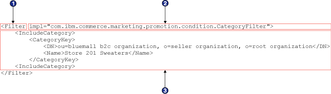

CategoryFilter est un exemple d'objet implémentant cette interface. CategoryFilter filtre un ensemble d'articles en ligne (LineItemSet) d'entrée et en renvoie un sous-ensemble, de sorte que tous les éléments de l'ensemble LineItemSet de sortie appartiennent à des catégories autorisées par l'objet de filtre. Le diagramme suivant montre la forme XML d'un filtre de catégories :
image à insérer ici
Remarques :
  1. Le nom de la balise lie cet élément XML à une interface d'objet métier.
  2. Cet attribut indique la classe d'implémentation.
  3. Le contenu de cet élément XML capture les données de configuration de cette instance de l'objet métier.
Dans ce diagramme, l'élément de filtre indique que l'objet implémente l'interface de filtre et, par conséquent, suit le contrat spécifié par l'interface. Sa classe d'implémentation est la classe CategoryFilter. L'implémentation définit le comportement des objets de cette classe. Le corps de l'élément de filtre indique une catégorie incluse : Store 201 Sweaters (Magasin 201 - Pulls). Le corps de l'élément de filtre est uniquement interprété par le filtre de catégories. Il sait comment réactiver un objet CategoryFilter d'après ce contenu de l'élément de filtre. Le contenu peut être affiché comme configuration de l'objet CategoryFilter.
