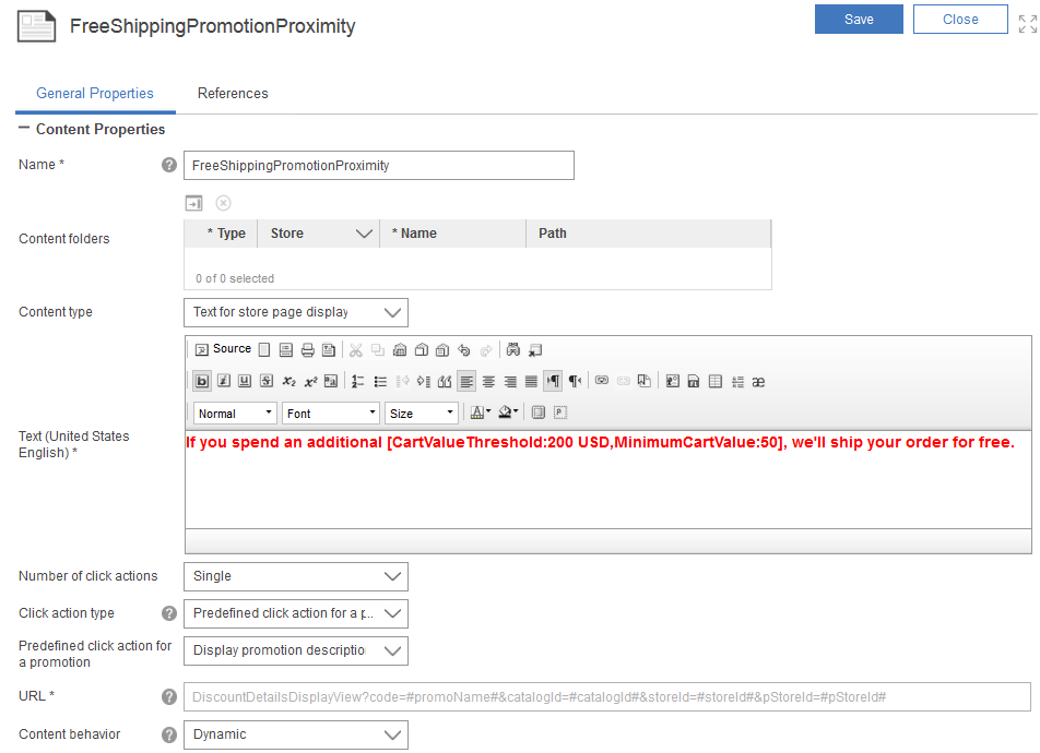

  1. Créez un contenu marketing qui inclut la balise de proximité de promotion.
    Par exemple, le contenu marketing dans l'image ci-après spécifie une balise de proximité de promotion dans la zone Texte. Cette balise indique que le message de proximité doit s'afficher lorsque la valeur d'un chariot est comprise entre 50 et 200 €. Vérifiez que la valeur CartValueThreshold est égale à la zone Montant minimum de la commande pour la promotion associée.
