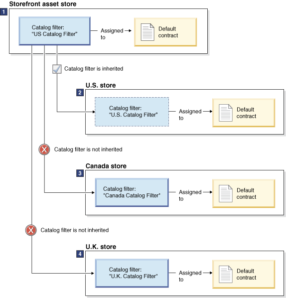

Scénario de site étendu avec filtres de catalogue
1 Magasin de ressources de vitrine
Initialement, le responsable des ventes crée un filtre de catalogue appelé Filtre catalogue US et l'affecte au contrat par défaut du magasin de ressources de vitrine. Tout magasin de site étendu qui n'a pas son propre filtre de catalogue hérite du filtre Filtre catalogue US. Etapes effectuées pour parvenir à ce résultat :

2 Magasin aux Etats-Unis
Le magasin US hérite du filtre Filtre catalogue US appliqué au contrat du magasin de ressources de vitrine ; il n'a donc pas besoin de son propre filtre de catalogue. Aucun filtre de catalogue n'est donc affecté au contrat par défaut du magasin aux Etats-Unis. Lorsque des clients consultent le magasin aux Etats-Unis, les entrées de catalogue qu'ils voient et peuvent acheter sont celles qui sont déterminées par le filtre Filtre catalogue US.
3 Magasin au Canada
Les entrées de catalogue de la catégorie "Maîtres-Cylindres" ne sont pas disponibles au Canada ; le responsable des ventes doit donc exclure cette catégorie du magasin canadien. Cela signifie que le contrat par défaut du magasin au Canada a besoin de son propre filtre de catalogue ; il ne peut pas hériter du filtre Filtre catalogue US du magasin de ressources de vitrine. Etapes effectuées pour parvenir à ce résultat :

4 Magasin au Royaume-Uni
Les entrées de catalogue des Fabricant A et Fabricant B ne sont pas disponibles au Royaume-Uni ; le responsable des ventes doit donc exclure de ce magasin toutes les entrées de catalogue de ces deux fabricants. Pour cela, il crée un filtre de catalogue Filtre catalogue UK qui introduit des conditions de propriétés afin d'exclure les entrées de catalogue des deux fabricants. Il affecte ensuite le filtre de catalogue Filtre catalogue UK au contrat par défaut du magasin au Royaume-Uni. Lorsque des clients consultent le magasin au Royaume-Uni, les entrées de catalogue qu'ils voient et peuvent acheter sont celles qui sont déterminées par le filtre Filtre catalogue UK. Etapes effectuées pour parvenir à ce résultat :

Faits marquants de ce scénario
  • Les magasins d'un site étendu peuvent hériter des filtres de catalogue du magasin de ressources de vitrine (fait illustré ici par le magasin aux Etats-Unis). Vous n'avez donc pas à créer ni à tenir à jour un filtre de catalogue séparé pour le magasin du site étendu.
