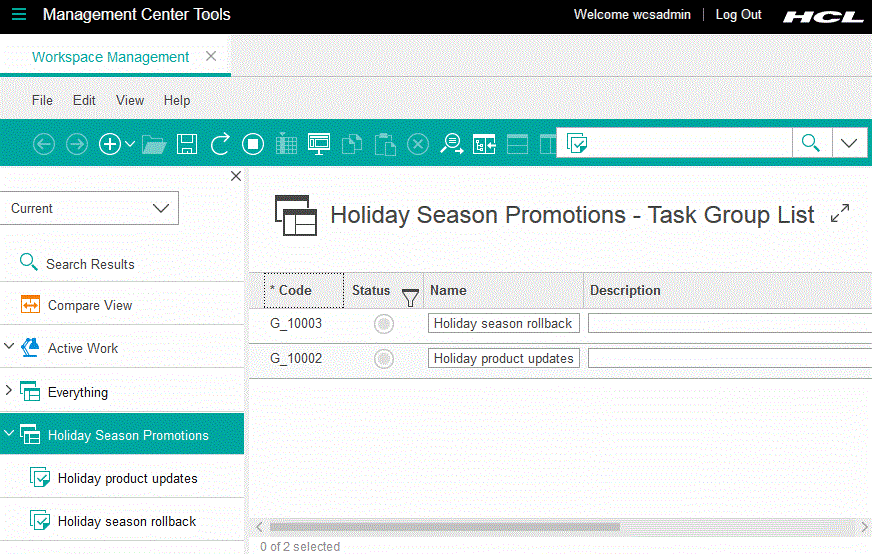

  • Un espace de travail nommé "Promotions pour la saison des vacances" est créé afin de réunir en un seul endroit tous les changements propres à la saison des vacances, et afin que seules les personnes travaillant sur ces changements puissent les voir.
  • Deux groupes de tâches sont créés : "Mises à jour produits pour vacances" et "Restauration après saison des vacances".
  • Le groupe de tâches "Mises à jour produit pour vacances" contient la tâche "Mise à jour produit", qui sert à changer les informations du produit concerné.
  • Le groupe de tâches "Restauration après saison des vacances" contient la tâche "Rétablissement infos produit standard", qui sert à restaurer les informations d'origine du produit à une date ultérieure.
  • Le gestionnaire d'espace de travail a déjà activé les deux groupes de tâches.
Vue de l'espace de travail Promotions pour la saison des vacances dans l'Workspace Management tool

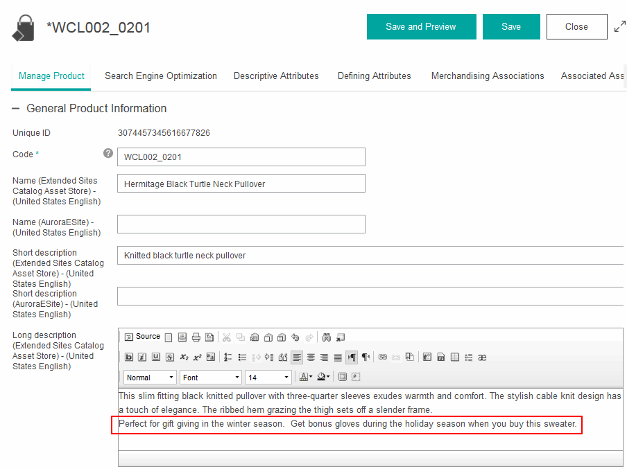

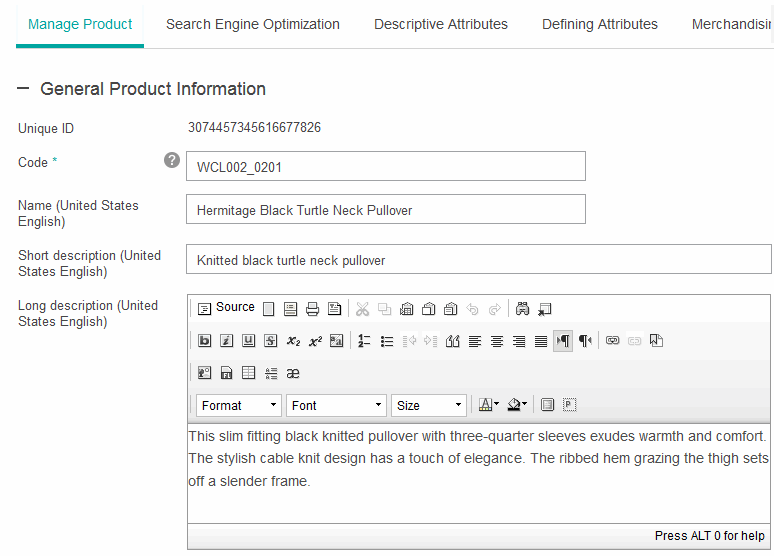

Durant l'exécution de la tâche "Mise à jour produit" dans l'espace de travail "Promotions pour la saison des vacances", la description du produit "WCL002_0201" est modifiée pour refléter la promotion qui est faite sur ce produit pendant la période des vacances.
Edition du produit pour la saison des vacances

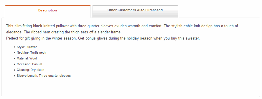

Durant l'exécution de la tâche "Mise à jour produit", le réalisateur de contenu d'espace de travail peut tester ses changements en utilisant la fonction de prévisualisation disponible dans le Management Center.
Modification du produit visible dans l'aperçu du magasin

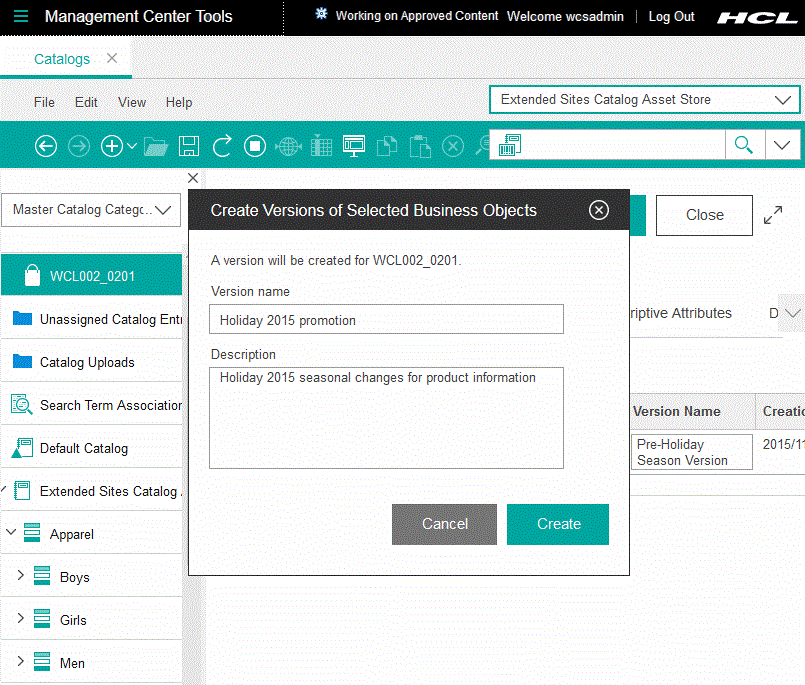

Le valideur de groupes de tâches reçoit un email l'informant que le groupe de tâches "Mises à jour produit pour vacances" est prêt à recevoir son approbation. Avant de donner son aval, le valideur examine les changements effectués et contrôle leur validité. Il utilise à cet effet la fonction de prévisualisation du magasin. Lorsqu'il estime que les changements sont corrects, il crée une version du produit "A0000552" contenant les changements propres à la saison des vacances afin de pouvoir s'y référer ultérieurement.
Nouvelle version créée, incluant les changements propres à la saison des vacances

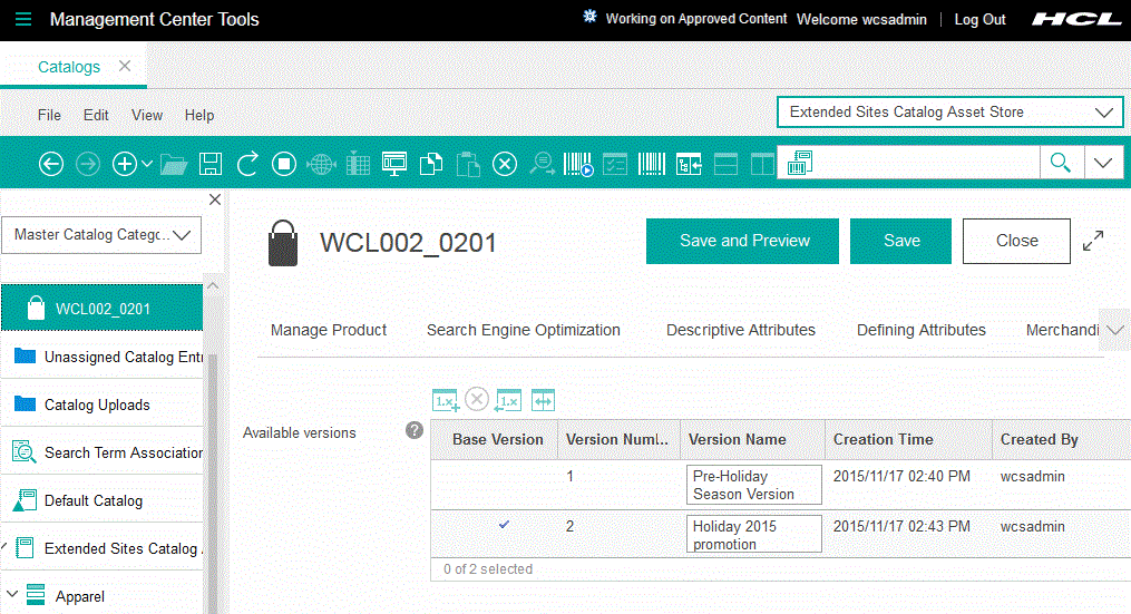

Une fois que les changements propres à la saison des vacances sont en place, le réalisateur de contenu d'espace de travail peut commencer le processus de retrait de ces changements dans la tâche "Rétablissement infos produit standard" programmée à une date ultérieure. Il peut afficher les versions disponibles de l'objet et voir les détails de chacune d'elles dans l'espace de travail. Toutes les versions de l'objet sont visibles dans l'espace de travail, et ce indépendamment de l'endroit où elles ont été créées (espace de travail ou contenu approuvé).
Liste des versions disponibles du produit "A0000552" :
Versions disponibles du produit "A0000552"
Détails de la version antérieure à la saison des vacances :
Détails de la version antérieure à la saison des vacances affichés dans l'espace de travail

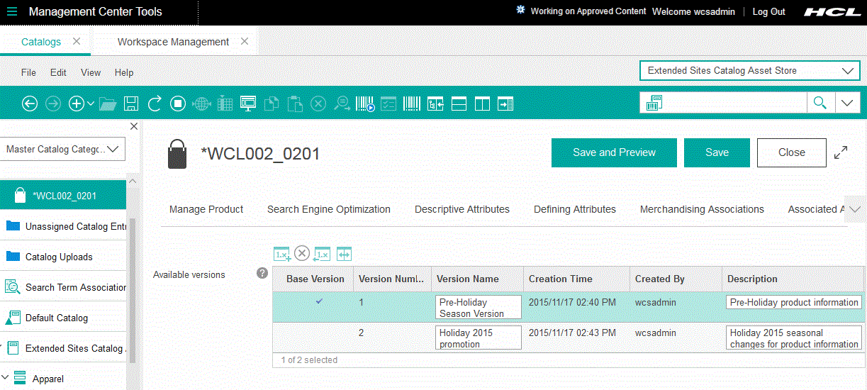

Comme le produit "WCL002_0201" n'est pas verrouillé, le réalisateur de contenu d'espace de travail restaure la version antérieure à la saison des vacances dans la tâche "Rétablissement infos produit standard". Une fois la version restaurée, le processus d'approbation d'espace de travail peut être effectué afin de transférer l'objet dans le domaine des contenus approuvés. La capture d'écran suivante montre la liste des versions après l'étape de restauration :
Liste des versions après restauration

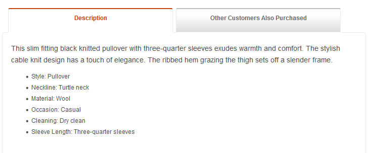

Durant l'exécution de la tâche "Rétablissement infos produit standard", le réalisateur de contenu d'espace de travail peut tester ses changements en utilisant la fonction d'aperçu disponible dans le Management Center.
Prévisualisation du magasin après retrait des changements
