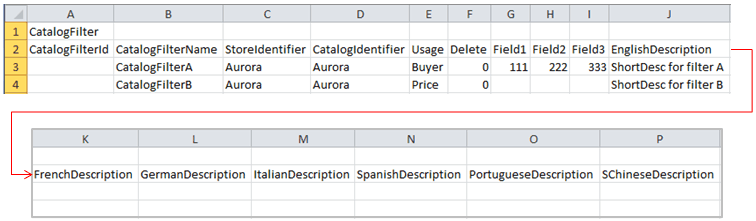

La capture d'écran suivante montre les données de filtre de catalogue qui sont contenues dans un exemple de fichier CSV (notez que l'image est scindée en deux pour tenir sur la page) :
Exemple de fichier CSV de filtre de catalogue
Dans ce fichier CSV :
  • La première ligne doit contenir le mot clé qui correspond au type d'objet métier filtre de catalogue à télécharger.
  • La deuxième ligne doit contenir les en-têtes de colonnes.
  • Les lignes restantes contiennent les données du filtre proprement dit.
Le mot clé et les en-têtes de colonnes sont sensibles à la casse.
