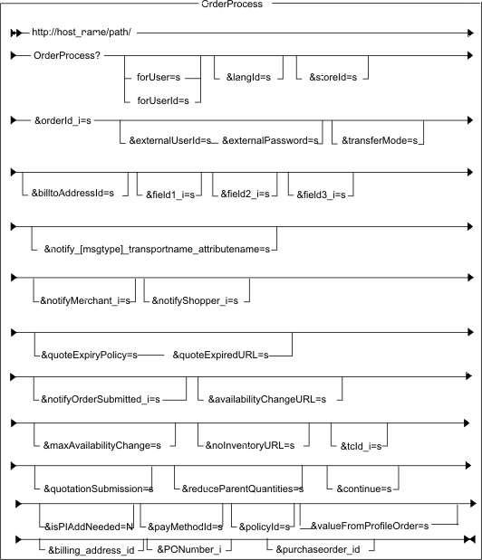

Diagramme
Légende
Structure de l'adresse URL
http://nom_hôte/chemin/
Nom entièrement qualifié de votre Transaction server et du chemin de configuration.
Valeurs des paramètres

Exemple 1
La commande suivante traite le passage d'une commande dont le numéro de référence est 3.
http://myhostname/webapp/wcs/stores/servlet/OrderProcess?orderId=3
