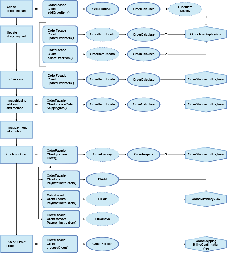

Diagramme global du flux d'achats
Diagramme montrant divers scénarios, y compris les appels de service, les commandes facultatives, les commandes de contrôleur et les vues.
1. OrderItemDisplay (facultatif) est redirigé.
2. OrderCalculate peut être appelé par OrderItemAdd ou OrderItemUpdate en interne en spécifiant un paramètre « calculateOrder=1 », mais aussi redirigé après OrderItemAdd ou OrderItemUpdate via un paramètre d'URL.
3. OrderPrepare est automatiquement appelé par OrderDisplay et peut également être directement appelé par le magasin.
4. La vitrine appelle OrderFacadeClient.prepareOrder et OrderFacadeClient.addPaymentInstruction à partir des pages de facturation et d'expédition de commande.
Pour les commandes et services facultatifs :
  • Contrairement aux pages de vitrine web 1.0, le magasin type Aurora n'utilise pas OrderItemDisplay ou OrderDisplay. Au la place, la vitrine a ses propres méthodes d'affichage du panier.
  • Si un client met à jour la quantité ou supprime un article du panier OrderFacadeClient.updateOrderItem ou OrderFacadeClient.deleteOrderItem est appelé. OrderFacadeClient.updatePaymentInstruction et OrderFacadeClient.removePaymentInstruction se comportent de la même manière.
