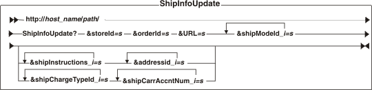

Structure de l'adresse URL
http:// host_name/path/
Nom entièrement qualifié de votre Transaction server et du chemin de configuration.
Valeurs des paramètres
storeId
Obligatoire : ID de magasin de la commande.
orderId
Obligatoire : Identificateur de la commande à laquelle les informations d'expédition s'appliquent. Indique zéro ou plusieurs commandes, via des numéros de référence de commande ou l'une des abréviations spéciales ".", "*", ".t", "*t". Voir Abréviations de commande pour obtenir une description de ces abréviations. Si ce paramètre est omis, la valeur par défaut est ".".
URL
Obligatoire : Adresse URL à appeler une fois que la commande a abouti.
ADDRESS_ID i
Facultatif : Contient une valeur addressId distincte si des instructions d'expédition sont fournies et en fonction des informations d'expédition stockées, pour le groupe d'énumération spécifié comme i. Si les instructions d'expédition sont stockées, l'addressId est l'identificateur de l'adresse associée aux instructions d'expédition.
SHIPMODE_ID i
Obligatoire : Mode d'expédition de commande associé aux instructions d'expédition ou au numéro de compte du transporteur pour le groupe d'énumération spécifié comme i.
shipInstructions_ i
Facultatif : Instructions d'expédition associées à une commande, ID d'adresse et ID de mode d'expédition pour le groupe d'énumération spécifié comme i.
shipChargeTypeId_ i
Facultatif : Identification de la personne qui paie la commande d'expédition pour le groupe d'énumération spécifié comme i. Ces valeurs doivent être spécifiées dans le système des contrats, par exemple comme -7001 pour l'ID de stratégie de frais d'expédition.
  • StandardShippingChargeBySeller
  • ShippingChargeByCarrier
  • NoShippingCharge
Si la valeur shipChargeTypeId est définie sur ShippingChargeByCarrier, une valeur shipCarrAccntNum doit également être spécifiée.
shipCarrAccntNum_ i
Facultatif : Numéro de compte du transporteur (texte au format libre) pour le groupe d'énumération spécifié comme i. Cet ID est donné à un client par un transporteur, tel que FedEx, et est externe à HCL Commerce.
