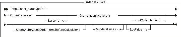

Structure de l'adresse URL
http:// host_name/path/
Nom entièrement qualifié de votre Transaction server et du chemin de configuration.
Valeurs des paramètres
orderId
Donne le numéro de référence de la commande à afficher. Si ce paramètre est omis, la commande OrderCalculate se comporte comme si toutes les commandes du client pour le magasin spécifié étaient incluses. Les abréviations peuvent être utilisées, mais uniquement avec les commandes en attente. Voir Abréviations de commande pour obtenir une description de ces abréviations. Ce paramètre peut être utilisé plusieurs fois.
calculationUsageId
Obligatoire : Donne des codes prédéfins pour le calcul des remises (-1), l'expédition (-2), la taxe de vente (-3), la taxe d'expédition (-4), les coupons (-5), le supplément (-6) et l'ajustement d'expédition (-7). Ce paramètre peut être utilisé plusieurs fois.
outOrderName
Spécifie les paires nom-valeur à transmettre à un fichier JSP. La valeur de chaque paire nom-valeur est le numéro de référence de la commande à afficher. Si le nom n'est pas fourni, le nom par défaut (orderId) est utilisé.
keepAutoAddedOrderItemsBeforeCalculate
Indique si les articles de commande ajoutés automatiquement dans la commande doivent être conservés (true) ou supprimés (false) avant que la commande ne soit recalculée. La valeur par défaut est false.
updatePrices
Spécifie si le prix des articles doit être actualisé pendant OrderCalculate. Si la valeur est 1, cela signifie que le prix sera actualisé. Le prix n'est pas actualisé par défaut si la valeur est autre que un.
doPrice
Spécifie si la commande doit effectuer les sous-tâches de calcul des prix. Définissez sur effectuer les tâches de prix (Y) ou non (N). Le fait de désactiver ces tâches peut entraîner de meilleures performances, mais les clients peuvent ne pas obtenir le prix le plus à jour, ou l'autorisation du produit, lorsque des changements se produisent.
