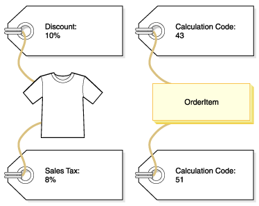

Les codes de calcul indiquent les calculs à effectuer
La figure suivante montre une représentation des étiquettes de prix dans un magasin de détail par rapport aux codes de calcul dans HCL Commerce.
Sur un t-shirt, la réduction est de dix pour cent et la taxe sur les ventes est de huit pour cent.
De la même manière que les étiquettes de prix sont attachées aux articles à vendre dans un magasin de détail, les codes de calcul sont considérés comme étant attachés aux articles de la commande. Le rattachement d'un code de calcul peut être direct ou indirect, selon l'endroit où le code de calcul est spécifié dans HCL Commerce.
Le rattachement direct d'un code de calcul à un article est similaire à celui d'un caissier offrant une remise unique sur un achat ; le code de calcul est spécifié dans le cadre de la commande ou dans le cadre de l'article de la commande. Lorsqu'un code de calcul est spécifié dans le cadre d'une commande, il est rattaché à tous les éléments qui composent la commande. Les informations qui relient un code de calcul à une commande sont stockées dans la table de base de données ORDCALCD. Les informations qui relient un code de calcul à un article de la commande sont stockées dans la table de base de données ORDICALCD.
