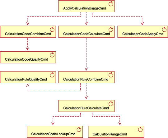

Flux général des méthodes de calcul
Le flux général des méthodes de calcul, lorsqu'elles sont utilisées dans le cadre du processus de commande, est le suivant :
  1. InitializeCalculationUsage
  2. Appels ApplyCalculationUsage :
    1. Appels CalculationCodeCombine :
      1. CalculationCodeQualify
    2. Appels CalculationCodeCalculate :
      1. Appels CalculationRuleCombine :
        1. CalculationRuleQualify
        2. Appels CalculationRuleCalculate :
          1. CalculationScaleLookup
          2. CalculRange
    3. CalculationCodeApply
  3. SummarizeCalculationUsage
  4. FinalizeCalculationUsage
La méthode ApplyCalculationUsage peut également être appelée par des beans de données pour calculer les montants monétaires utilisés à des fins d'affichage en dehors du traitement de la commande.
La figure suivante illustre le flux des méthodes de calcul appelées par la méthode ApplyCalculationUsage :
Méthodes de calcul appelées par la méthode de calcul ApplyCalculationUsage
Schéma des méthodes de calcul appelées par la méthode de calcul ApplyCalculationUsage
