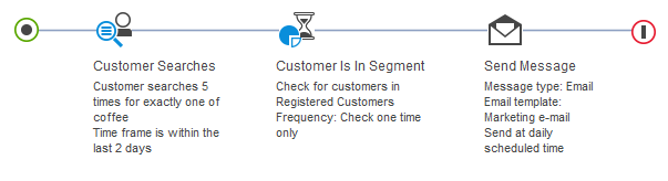

Ejemplo
El siguiente es un ejemplo de una actividad de diálogo que utiliza este desencadenante eficazmente:Cuando un cliente busca café 5 veces en 2 días, envíe un correo electrónico al cliente sobre una venta de café:
A continuación, puede dirigirse a los clientes del segmento de clientes Clientes a los que les gusta el café
con promociones y actividades de marketing pertinentes.
