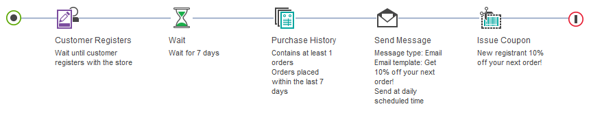

Ejemplo
Cuando un cliente se registre en la tienda, esperar 7 días. Después, consultar el historial de compras del cliente para determinar si el cliente ha formalizado un pedido desde que se registró. Si no es así, enviar al cliente un mensaje de correo electrónico que ofrece un cupón del 10% de descuento en un pedido que se formalice durante la próxima semana. Emita el cupón al cliente.
