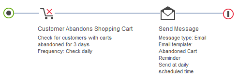

El siguiente es un ejemplo de una actividad de diálogo que utiliza este desencadenante para comprobar automáticamente cada día si hay carros abandonados y luego enviar un mensaje de correo electrónico al propietario del carro:Comprobar diariamente los clientes que abandonan un carro de la compra durante 3 días. A continuación, enviar a dichos clientes un mensaje de correo electrónico para recordarles su reciente visita de compras:

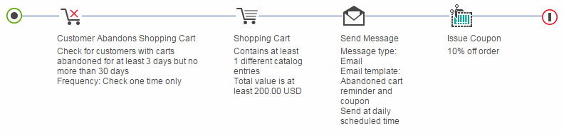

En el ejemplo siguiente, el desencadenante comprueba una vez solamente (no diariamente) los clientes con carros abandonados. La actividad se ejecuta sólo ese día. Observe que la actividad de ejemplo también contiene el destino Carro de la compra para que sólo los clientes con carros de la compra de valor elevado reciban un correo electrónico y un cupón.
- Enviar a cada cliente un correo electrónico ofreciendo un cupón del 10% de descuento en los pedidos formalizados en los próximos 7 días.
- Emitir el cupón a cada cliente.
