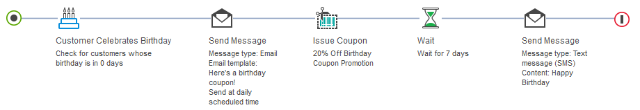

A continuación, se muestra un ejemplo de actividad de diálogo que utiliza este desencadenante para ofrecer a los clientes un regalo
de cumpleaños promocional:
Cuando falten 7 días para el cumpleaños de un cliente, enviar al cliente un mensaje de correo electrónico ofreciendo un cupón de cumpleaños del 20% de descuento en un pedido formalizado en las próximas dos semanas. Emita el cupón al cliente. Después, esperar 7 días hasta que llegue el cumpleaños del cliente. Enviar al cliente un mensaje de texto con una felicitación.
