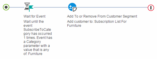

Ejemplo
Es posible que desee desencadenar una actividad de diálogo cuando un cliente pulse un enlace personalizado en el escaparate.
Cuando un cliente pulsa el contenido de marketing Enviarme correos electrónicos sobre ofertas de muebles, añadir el cliente al segmento de clientes Lista de suscripción para muebles.
Puede utilizar el desencadenante Esperar suceso con cualquier otra acción de actividad de diálogo, como las acciones Enviar mensaje o Emitir cupón.
