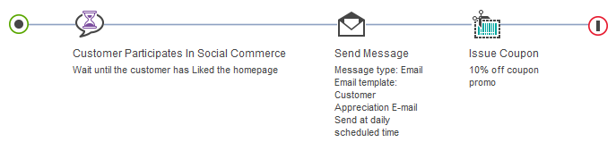

Ejemplo 1
El siguiente es un ejemplo de una actividad de diálogo que utiliza este desencadenante eficazmente:Cuando a un cliente le ha gustado la página de Facebook, enviar al cliente un correo electrónico de agradecimiento al cliente. A continuación, emitir al cliente un cupón del 10% de descuento en un pedido que se formalice en los próximos 30 días.

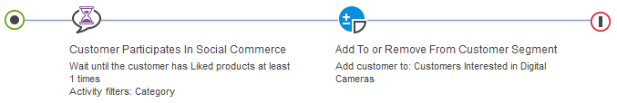

Ejemplo 2
En este ejemplo, el desencadenante se utiliza para llenar un segmento de clientes que consista en clientes que han participado en cualquier tipo de actividad de comercio social, pero la actividad debe estar relacionada con las cámaras digitales. El desencadenante se configura con un Filtro de actividad basado en categorías, de modo que sólo se añaden al segmento de clientes los clientes cuyas actividades sociales se encuentren en la categoría de cámaras digitales.
Cuando un cliente pulsa el botón Me gusta de Facebook para un producto en la categoría Cámaras digitales, añadir el cliente al segmento de clientes Clientes interesados en cámaras digitales
A medida que el desencadenante llena el segmento de clientes con más clientes a medida que pasa el tiempo, puede ofrecer un tratamiento personalizado a estos clientes con campañas y promociones para cámaras digitales.
