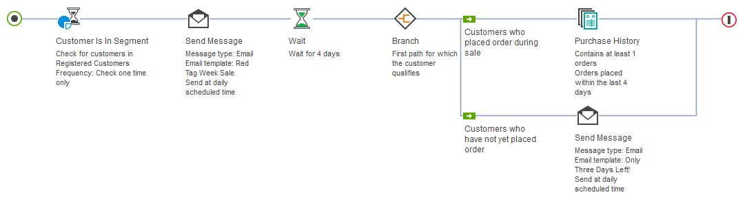

Caso de ejemplo 1: Enviar un correo electrónico masivo a todos los clientes de un segmento y a continuación, realizar un seguimiento
En este ejemplo, desea que la actividad de diálogo envíe automáticamente un mensaje de correo electrónico masivo a todos los clientes de un segmento en un día determinado. A continuación, en una fecha posterior, desea que la actividad de diálogo realice un seguimiento con acciones de marketing adicionales basadas en cómo responden los clientes al mensaje de correo electrónico inicial. El siguiente es un ejemplo de cómo funciona la actividad de diálogo en este escenario:
- En la fecha de inicio de la actividad de diálogo, comprobar quién pertenece al segmento
Clientes registrados
. A continuación, enviar un mensaje de correo electrónico a cada cliente del segmento sobre las Rebajas de la semana de la etiqueta roja. - Esperar cuatro días; luego consultar el historial de compras de cada cliente para determinar si el cliente ha formalizado un pedido desde la fecha de inicio de la actividad.
- Para los clientes que han formalizado un pedido, no hacer nada más.
- Para los clientes que no han formalizado un pedido, enviar a dichos clientes un segundo mensaje de correo electrónico como recordatorio de que sólo quedan tres días para que acabe la oferta.
La actividad de diálogo es parecida a la siguiente:
- El desencadenante El cliente está en el segmento debe tener el campo Frecuencia de comprobación de clientes en el segmento establecido en Una sola vez; de lo contrario, los clientes registrados recibirán correos electrónicos cada día que la actividad esté activa.
- La fecha de inicio de la actividad de diálogo debe ser el día que desea enviar el mensaje de texto. No necesita especificar una fecha de finalización ya que la actividad de diálogo finalizará automáticamente después de enviar el segundo correo electrónico.
La herramienta Marketing también da soporte a las Actividades de correo electrónico, que ofrecen una forma alternativa de enviar correos electrónicos masivos a todos los clientes de un segmento de clientes. La ventaja de utilizar el desencadenante El cliente está en el segmento en una actividad de diálogo para enviar correos electrónicos masivos es que puede automatizar acciones de seguimiento después de que se envíe el correo electrónico inicial. En el ejemplo de actividad de diálogo anterior, una actividad de correo electrónico puede conseguir sólo lo que ve a la izquierda del desencadenante Espera, mientras que una actividad de diálogo soporta además las acciones de seguimiento a la derecha del desencadenante Espera.

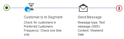

Caso de ejemplo 2: Enviar un mensaje de texto (SMS) masivo a todos los clientes de un segmento
En este escenario, desea que la actividad de diálogo envíe automáticamente un mensaje de texto (SMS) masivo a todos los clientes de un segmento de clientes, con o sin acciones de marketing de seguimiento. Este escenario utiliza el desencadenante El cliente está en el segmento para enviar un mensaje de texto (SMS) masivo:
En la fecha de inicio de la actividad de diálogo, comprobar los clientes que pertenecen al segmento Clientes preferidos
. A continuación, enviar un mensaje de texto (SMS) a cada cliente del segmento sobre el próximo Fin de semana de venta en todas las tiendas
- El desencadenante El cliente está en el segmento debe tener el campo Frecuencia de comprobación de clientes en el segmento establecido en Una sola vez; de lo contrario, los clientes preferentes recibirán mensajes de texto (SMS) cada día que la actividad esté activa.
- La fecha de inicio de la actividad de diálogo debe ser el día que desea enviar el mensaje de texto. No es necesario especificar una fecha de finalización ya que la actividad de diálogo finalizará automáticamente después de enviar el mensaje de texto.
