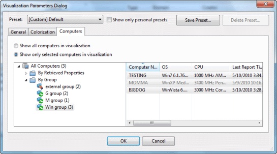

「視覚表示パラメーター」ダイアログの「コンピューター」タブでは、図示するコンピューターの数を制限できます。
このウィンドウには、「視覚表示パラメーター」ダイアログの「コンピューター」タブが表示されています。このタブで、図示するコンピューターの数を制限できます。
このタブには、簡単に選択を行えるよう、2 つのボタンがあります。
  • 「視覚表示にすべてのコンピューターを表示する」: これがデフォルト・オプションであり、すべてのクライアントを表示できます。
  • 「視覚表示に選択したコンピューターだけを表示する」: このオプションを選択すると、コンピューターのフィルター/リストが開き、取得プロパティーまたはグループごとにネットワーク内のコンピューターの任意のサブセットを指定できます。
このダイアログを表示するには、「ツール」>「視覚表示ツールを起動」 >「コンピューター」を選択します。
