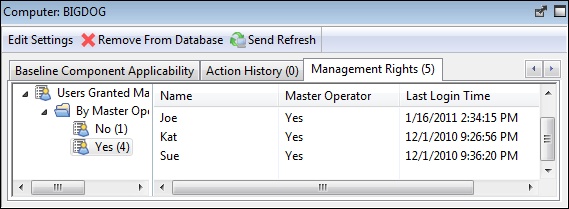

「コンピューター」ダイアログの「管理権限」タブには、指定されたコンピューターにアクションを適用するための管理権限が現在付与されているオペレーターがリストされます。
このウィンドウには、「コンピューター」ダイアログの「管理権限」タブが表示されています。このタブには、指定されたコンピューターにアクションを適用するための管理権限が付与されているオペレーターがリストされています。
このリストは、左パネルにあるフィルター・ツリーを使用してフィルタリングすることができます。リストには以下の 3 つのヘッダーがあり、これらを使用してリストをソートできます。
  • 「名前」: 権限が付与されているコンソール・オペレーターの名前。
  • 「マスター・オペレーター」: 権限マネージャーがマスター・オペレーターでもあるかどうかを示す「はい」または「いいえ」のフラグ。
  • 「前回のログイン時間」: このオペレーターがBigFixシステムに前回ログインした時間
このダイアログは、ドメイン・パネルのナビゲーション・ツリーで「コンピューター」アイコンをクリックし、結果として表示されたリスト・パネルからコンピューターをクリックすることによって使用できます。次に、下の作業域で「管理権限」タブをクリックします。
