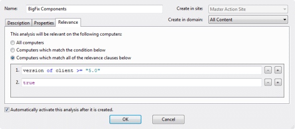

「分析の作成」ダイアログの「関連度」タブでは、特定のコンピューターに対するカスタム分析の適用条件を決定する関連句を定義できます。
このウィンドウには、「分析の作成」の「関連度」タブ・ダイアログが表示されています。「関連度」タブには、「すべてのコンピューター」オプション、「以下の条件に一致するコンピューター」オプション、「以下のすべての関連句に一致するコンピューター」オプションが表示されています。
以下の 3 つの関連度オプションから選択できます。
  • 「すべてのコンピューター」: これがデフォルト選択項目で、ネットワークのすべての BigFixクライアントについて、指定するプロパティーを分析します。
  • 「以下の条件に一致するコンピューター」: この選択項目を選択した場合、事前定義されたいくつかのプロパティーから選択して、分析用のクライアントのサブセットを識別できます。
  • 「次のすべての関連句に当てはまるコンピューター」: この選択項目では、カスタムの関連文を使用してコンピューターを指定できます。使用可能な選択項目の中ではこれが最も強力で、分析するコンピューターを容易に絞り込むことができます。
