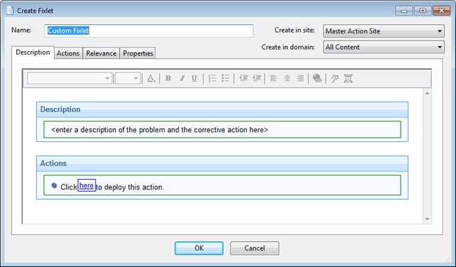

「Fixlet の作成」ダイアログと「タスクの作成」ダイアログは類似しており、Fixlet またはタスクを作成またはカスタマイズできます。
このウィンドウには、「Fixlet の作成」ダイアログと「タスクの作成」ダイアログが表示されています。パネルの上部には、いくつかのタブが表示されています。それらのタブのうち、「説明」タブが強調表示されています。このタブのボックスに、説明テキストを入力します。
Fixlet またはタスクの定義や編集に役立ついくつかのタブがあります。
