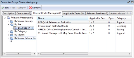

「コンピューター・グループ」文書の「関連する Fixlet」タブでは、指定されたコンピューター・グループを対象とするすべての Fixlet メッセージのリストが提供されます。
このウィンドウには、コンピューター・グループ文書の「関連する Fixlet」タブが表示されています。
このダイアログには、すべての Fixlet のリスト・パネルと同じオプションがありますが、選択されたコンピューター・グループを対象とする Fixlet メッセージのみが含まれます。
特定の Fixlet メッセージについて詳細な情報を表示するには、その Fixlet メッセージをダブルクリックします。これによって、対応する「関連する Fixlet メッセージ」文書が作業域に開きます。
このダイアログは、ドメイン・パネルのナビゲーション・ツリーで「コンピューター・グループアイコンをクリックし、リスト・パネルからコンピューター・グループをクリックすることによって使用できます。次に、「コンピューター・グループ」作業域の「関連する Fixlet」タブをクリックします。
