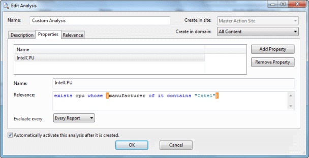

「分析の作成」ダイアログの「プロパティー」タブでは、分析するプロパティーを定義できます。
このウィンドウには、「分析の作成」ダイアログの「プロパティー」タブが表示されています。このタブで、分析するプロパティーを定義することができます。パネルの右側には、「プロパティーの追加」ボタンと「プロパティーの削除」ボタンが表示されています。
これはカスタマイズされる分析の中核であり、Fixlet、タスク、またはベースラインの各ダイアログの「プロパティー」タブとは異なります。

  • プロパティーの追加: このボタンをクリックして、分析に新しいプロパティーを追加します。実行すると、下のテキスト域が編集可能になって、プロパティーを定義できます。
  • プロパティーの削除。左のリストから取得プロパティーを強調表示して「プロパティーを削除」をクリックすると、この項目が分析から削除されます。
「プロパティーの追加」ボタンをクリックして、プロパティーの名前と、情報を取得するための関連文を入力する必要があります。例えば、各クライアントの管理者の名前を取得することをお勧めします。プロパティーに「Client Admins」という名前を付け、「names of administrators of client」という関連式を使用することができます。
「評価頻度」プルダウン・メニューから分析のスケジュールを設定することもできます。デフォルトでは、レポートが要求されるたびにプロパティー値を更新します。ただし、5 分から 30 日までの間の任意の定期的な期間にスケジュールを設定することもできます。
