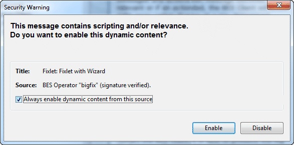

セキュリティーの警告
「セキュリティーの警告」ダイアログは、スクリプトまたは関連文がテキストに組み込まれていることを警告します。
このウィンドウには、スクリプトまたは関連句がテキストに組み込まれていることを警告する「セキュリティーの警告」ダイアログが表示されています。
組み込まれている関連句またはスクリプトが表示されようとしていることをコンソールが検出すると、必ずこの警告がポップアップします。実行するために事前のパスワード入力が必要なアクション・スクリプトとは異なり、組み込まれているスクリプトは自動的に実行されるため、詳しく調べることが必要です。一般に、これらのスクリプトをカスタム・サイトから作成した場合、該当するチェック・ボックスをクリックすると、動的スクリプトを常に有効にすることができます。
組み込まれているスクリプトのソースが不明な場合は、「無効化」をクリックします。
このダイアログは、関連文またはスクリプトを含むコンテンツを表示しようとするときに必ず表示されます。
