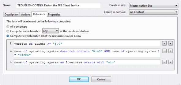

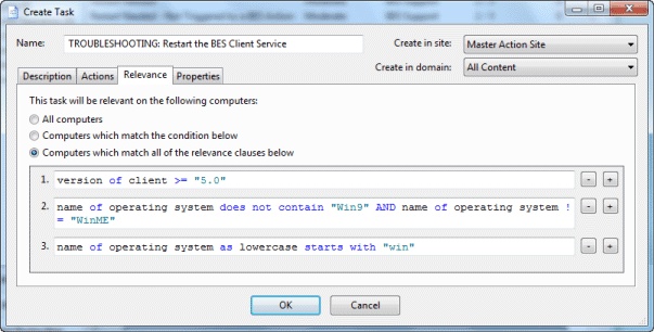

このウィンドウには、「タスクの作成」ダイアログが表示されています。このダイアログで、「関連度」タブが選択されています。「関連度」タブで、ダイアログの作成と編集を行うことができます。

    このウィンドウには、「関連度」タブが表示されています。このタブには、評価する必要がある条件を指定するためのオプションがいくつか表示されています。

  • 「以下の関連句が「true」であるコンピューター (Computers on which therelevance clause below is true)」:このボタンをクリックして各BigFixクライアントで評価されるカスタム関連式を入力します。
    このウィンドウには、「関連度」タブが表示されています。このタブで、「以下のすべての関連句に一致するコンピューター」オプションが選択されています。
    関連式が true と評価された場合、Fixlet、タスク、またはベースラインはその特定のクライアントに関連するようになり、コンソールはその状況を反映します。複数の関連文がある場合にタスクまたは Fixlet が関連状態になるには、それらの文がすべて TRUE になる (AND でつながれる) 必要があります。
