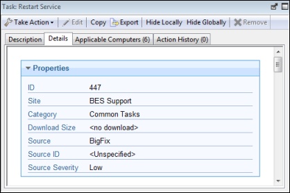

このウィンドウには、「詳細」タブが表示されています。このタブには、選択された Fixlet、タスク、分析、またはベースライン・オブジェクトの詳細情報が表示されています。
ここには Fixlet メッセージのさまざまな側面を示すいくつかのセクションがあります。
  • 「プロパティー」: 上に示すように、このセクションには、Fixlet、タスク、またはベースラインのさまざまなプロパティー (カテゴリー、ダウンロード・サイズ、重要度など) がリストされます。これらのプロパティーは、オブジェクトの作成時に手動で定義されます。

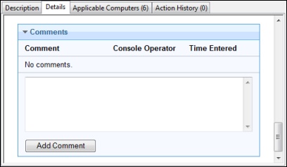

  • 「コメント」: このセクションでは、Fixlet、タスク、またはベースラインにコメントを付加できます。
    このセクションには、「詳細」タブの「コメント」セクションが表示されています。
