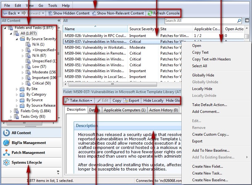

メイン・コンソール・ウィンドウ
メイン・コンソール・ウィンドウの左側には、ボタンとナビゲーション・ツリーを含む、「ドメイン・パネル」というパネルがあります。ドメイン・パネルから項目を選択すると、それに関連するリスト・パネルが右側に開きます。このリストから、特定の項目を下の作業域に開くことができます。以下が主な部分です。
  • ドメイン・パネル: このパネルは、コンテンツの概略を表示し、主要な IT 機能ごとに情報を素早く細分できます。各ドメイン内で、このパネルにナビゲーション・ツリーが表示され、これによって Fixlet メッセージ、レポート、分析などのコンテンツに簡単にズームインできます。
  • ・ドメイン・ボタン: これらのボタンはドメイン・パネルの下部にあり、現在使用可能なドメイン・セットを表します。ユーザーがサイトをサブスクライブすると、自動的に正しいドメインに入ります。新規ドメインが必要な場合は、そのドメインのボタンをこのグループに追加します。ボタンの下部にあるコントロールを使用して、表示するボタンの数を調整することができます。
  • コンソール・ツールバー: このツールバーは、ドメイン・ナビゲーション・ツリーから選択した項目の中で自在に行き来する場合に使用します。さらに、非表示にしている可能性のある項目、および現在どのクライアントにも関連していない項目を表示できるボタンもあります (これにより、使用可能なすべてのコンテンツを調査または複製の目的で表示することができます)。また、コンソール表示のコンテンツを再評価する最新表示ボタンもあります。
  • リスト・パネル: これは、ドメイン・パネルのコンテンツ・フィルターおよびナビゲーション・ツリーによって指定された項目をリスト表示するものです。このリストは、列ヘッダーをクリックしてソートしたり、ヘッダーを左または右にドラッグして再配置したりすることができます。また、ヘッダーを右クリックすると、選択可能なすべてのフィールドのリストが入ったポップアップ・メニューを表示することができます。ヘッダーとして使用するフィールドにチェック・マークを付けてください。
  • コンテキスト・メニュー: リスト内の項目を右クリックしたときに開くメニューです。リストが異なると、コンテキスト・メニューも異なります。
  • 作業域ツールバー: このバーには、現行作業域の内容に基づいて各種のアクションを実行できる、コンテキストに依存したボタンがあります。
  • 作業域: 作業域は、リスト・パネルと作業域ツールバーの下にあります。リスト・パネルの項目をダブルクリックすると、コンソールのこのウィンドウに詳細な文書が開きます。
ドメイン・パネル コンソール・ツールバー リスト・パネル コンテキスト・メニュー
このウィンドウには、メイン・コンソール・ビューが表示されています。メイン・コンソール・ウィンドウの左側には、ボタンとナビゲーション・ツリーを含む、「ドメイン・パネル」というパネルがあります。右側には、リスト・パネルが表示されています。このリストから、特定の項目を下の作業域に開くことができます。
ドメイン・ボタン 作業域ツールバー 作業域
