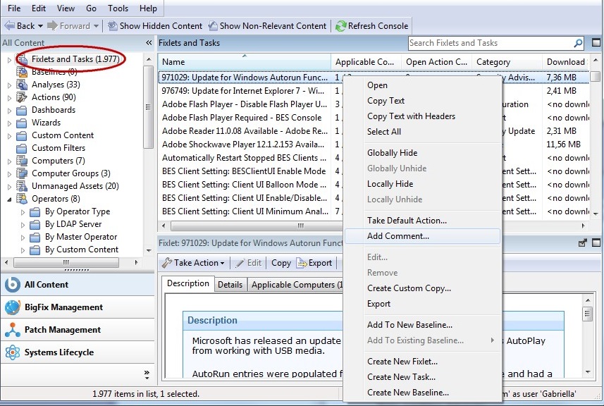

  1. ドメイン・パネルのナビゲーション・ツリーで「Fixlet とタスク」アイコンをクリックします。
  2. Fixlet を右クリックして、「コメントの追加」を選択します。
    このウィンドウのドメイン・パネルのナビゲーション・ツリーに、丸で囲まれた「Fixlet とタスク」アイコンが表示されています。Fixlet を右クリックして、 パネルの中央に表示される「コメントの追加」を選択します。

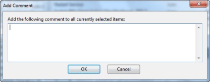

  3. 開いたダイアログ・ボックスにコメントを入力します。
    このウィンドウには、「コメントの追加」ドメイン・パネルが表示されています。

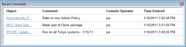

すべてのコメントが集約されたリストを表示するには、「ツール」メニューから「最近のコメントを表示」を選択します。
このダイアログには、当日までに作成されたすべてのコメントがタイム・スタンプでソートされてリストされ、最新のコメントが先頭になっています。コメントに責任を持つコンソール・オペレーターの名前は説明の横にリストされます。各コメントに含まれるリンクによって、元のオブジェクトがメイン・ウィンドウに開き、オブジェクトの説明やその他の側面について表示することができます。
