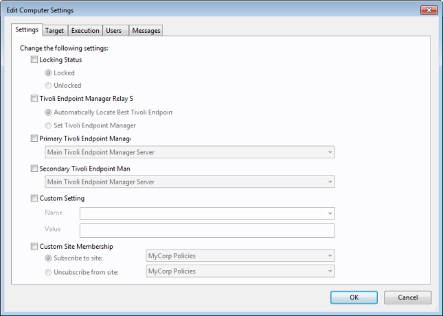

「コンピューター設定の編集」ダイアログの「設定」タブでは、管理者が特定の設定 (ロック、リレー、カスタム変数など) を複数の対象のコンピューターに適用できます。
このウィンドウには、「コンピューター設定の編集」ダイアログの「設定」タブが表示されています。管理者はこのタブを使用して、 特定の設定 (ロック、リレー、カスタム変数など) を複数の対象コンピューターに適用できます。
ここには以下のコントロールがあります。
  • 「ロック状態」。対象のコンピューターをロックまたはロック解除するには、このボックスにチェック・マークを付けます。コンピューターをロックする必要があるのは、コンピューターが現在プログラム開発で使用されている場合、長時間プロセスの実行中である場合、特殊なソフトウェアを実行している場合などです。コンピューターがロックされている間は、そのコンピューターに対するアクションは実行されません。
    • 「ロック状態」。コンピューターをロックするには、このボタンをクリックします。
    • 「ロック解除」。対象のコンピューターをロック解除します。
  • 「リレーの選択方法」。自動または手動のリレー方法を選択します。
    • 「最適なリレーを自動的に検出」。このボタンを選択するとリレーの選択プロセスが自動化されます。これが推奨設定です。
    • 「リレーを手動で設定 (Set Relays Manually)」。BigFix リレーの手動選択を強制的に行います。
  • プライマリー・リレー。プライマリー・リレーを選択します。このボックスにチェック・マークを付け、プルダウン・メニューからコンピューターを選択します。これにより、接続されたクライアントは Fixlet ダウンロードの収集をBigFixサーバーから直接行うのではなく、このリレーから行います。
  • セカンダリー・リレー。セカンダリー・リレーを選択します。このボックスにチェック・マークを付け、プルダウン・メニューからコンピューターを選択します。これにより、プライマリー・リレーが使用できない場合、接続されたクライアントはこのリレーから Fixlet ダウンロードを収集します。
  • 「カスタム設定」。BigFixのマスター・オペレーターはこの機能を使用して、対象のコンピューターに関連付けることができる名前付き変数を作成できます。
    • 名前。すべての対象のコンピューターに関連付ける変数の名前 (「department」など) を入力します。
    • 「値」。上記で名前を指定した変数の値 (「payroll」など) を入力します。
複数のコンピューターが選択されている場合にこのダイアログを表示するには、右クリックして、コンテキスト・メニューから「コンピューターの設定を編集」を選択します。
