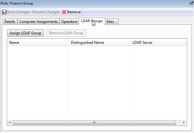

「役割」の「LDAP グループ」タブ
「役割」ウィンドウの「LDAP グループ」タブでは、LDAP グループを役割定義に関連付けることができます。
このウィンドウには、「役割」ウィンドウの「LDAP グループ」タブが表示されています。このタブで、LDAP グループを役割の定義に関連付けることができます。
現在未割り当ての LDAP グループが選択用にリストされたダイアログを起動するには、「LDAP グループの割り当て」をクリックします。グループの名前を選択し、「LDAP グループの削除」をクリックすると、グループを削除することもできます。
このウィンドウを破棄する前に必ず「変更の保存」をクリックしてください。
このダイアログは、「役割」リストから役割を選択するとき、または「ツール」>「役割の作成」を選択して最初から役割を作成するときに表示されます。
