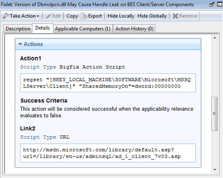

Fixlet メッセージまたはタスクの「詳細」タブで、デフォルト・アクションについての情報を表示できます (デフォルト・アクションが定義されている場合)。
このウィンドウには、強調表示された「詳細」タブが表示されています。このタブには、デフォルト・アクションについての情報が表示されています。
