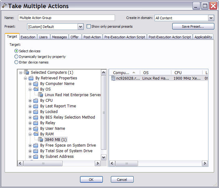

  1. デフォルト・アクションを含むタスクまたは Fixlet の選択したグループを右クリックします。
  2. 「デフォルト・アクションの実行」を選択します。「マルチアクションの実行」ダイアログが開きます。
    「マルチアクションの実行」ダイアログでは、Fixlet やタスクのセットを単一のグループで適用するための設定を指定できます。
  3. このダイアログで、選択したアクションが、ネットワーク内のコンピューターにどのように適用される必要があるかを指定します。このダイアログに含まれる入力フィールドは、アクションの実行の表示に含まれるものと同じですが、以下の追加フィールドがある点が異なります。

  4. 編集が終了したら、「OK」をクリックしてアクションを適用します。
  5. 認証パスワードを入力し、「OK」をクリックします。進行状況のダイアログが表示され、適用の段階に関する情報が継続的に提供されます。
